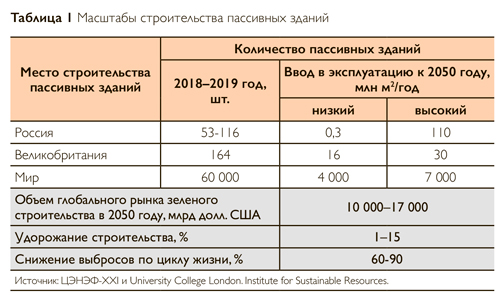

В мире насчитывается не менее 60 тыс. зданий, почти не потребляющих энергии (с расходом энергии на отопление примерно на 90 % ниже существующих зданий и на 75 % ниже новых традиционных зданий). Их доля в фонде зданий еще мала: в 2018 году было введено 300 млн м2 (немногим менее 5 % всех новых зданий). Такие здания имеются уже во многих регионах мира.
Строительство зданий с низким потреблением энергии в разных странах
Во Франции все новые здания строятся по стандарту с низким потреблением энергии, а в Австрии, Бельгии и Италии доля таких зданий в 2018 году превысила 20 %.
По сравнению с Германией (более 20 тыс.) количество пассивных домов в Великобритании (164) и в России (53–116) мало, но они есть. Великобритания в плане строительства зданий с низким потреблением энергии продвинулась ненамного дальше России. Здание считается пассивным, если расход тепла на его отопление не превышает 10–15 Вт/м2
жилой площади. В более холодном климате это значение может быть выше: 30–40 кВт•ч/м2; в год). Эти показатели уже достигнуты на пассивных домах в России и соответствуют нормативам Финляндии (20–30 кВт•ч/м2 в год). Первый активный дом построен в Подмосковье.
В 2025 году доля пассивных домов вырастет до 37 %, а в 2030 году превысит 50 %. Согласно прогнозам МЭА, в 2030 году будет введено 4 млрд м2 зданий с низким потреблением энергии, или более 50 %.
Программы поддержки и стимулирование строительства пассивных зданий
В ряде стран действуют программы поддержки строительства пассивных зданий. В Германии государственный банк развития KfW предлагает кредиты под льготный процент размером свыше 50 тыс. евро на строительство пассивных домов. В Швейцарии введены правила маркировки зданий с высокими параметрами энергетической эффективности, что повышает их рыночную стоимость. Во Франции введено требование, запрещающее с 2013 года строительство зданий (включая общественные) по более низким стандартам. К 2050 году объемы строительства пассивных зданий могут составить: в России – 0,3–110 млн м2; в Великобритании – 16–30 млн м2.
Строительство пассивного дома обходится на 1–15 % дороже, чем строительство здания, соответствующего действующим требованиям энергетической эффективности. Чистое снижение выбросов парниковых газов зависит от соотношения снижения выбросов ПГ от использования топлива в здании, от производства используемой в нем электроэнергии или других энергоносителей, от выбросов, воплощенных в строительных материалах. Последние могут быть как ниже по сравнению с традиционными зданиями (при оптимизации дизайна и набора используемых материалов), так и выше на 15–25 %. Оценки для Норвегии показывают, что чистое снижение выбросов ПГ превышает 20 %. Приростные капитальные затраты составляют 17–230 долл. США/м2.
Вопрос о стимулировании строительства зданий с высокими показателями энергетической эффективности в России на повестке дня не стоит. А он должен стоять! Нормативные акты, регулирующие сферу пассивного домостроения, не разработаны. Меры государственной поддержки также не применяются. Причем на российском рынке доступны все виды необходимых строительных материалов и оборудования, и многие производятся в России. Опыт строительства и эксплуатации пассивных зданий также имеется. Сектор экологического строительства при адекватной поддержке может стать точкой роста и принести мультипликативные эффекты, в том числе создание новых рабочих мест, увеличение налоговых поступлений, повышение экологической и энергетической эффективности.

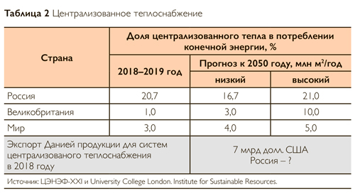

Россия является мировым лидером по масштабам развития централизованного теплоснабжения5 (табл. 2) Система теплоснабжения включает 50 тыс. локальных систем, более 73 тыс. источников тепла и более 17 тыс. теплоснабжающих организаций. Охват жилищного фонда услугой централизованного отопления в 2018 году составил 62 %, централизованного ГВС – 52 %.
![Мониторинг внедрения низкоуглеродных технологий в зданиях](/for_spec/articles/37/7552/tab2.jpg)
В России, по оценкам ЦЭНЭФ-XXI, в 2000–2018 годах доля централизованного тепла составляла 21–28 % в конечном потреблении энергии (3,5 % в ЕС), 45–49 % в жилищном секторе (38 % в Дании); на долю ТЭЦ в 2019 году пришлось 45,6 % выработки тепловой энергии, на АЭС и прочие станции – 1,1 %, на котельные – 45,9 %, еще 7,2 % – на теплоутилизационные установки и 0,2 % – на электрокотлы; производство тепловой энергии с применением биомассы составляет 2–3 %; доля потерь в тепловых сетях близка к 10 %.
К 2050 году в сценарии «1,5 °С» потребление тепловой энергии снижается до 929 млн Гкал, а в базовом растет до 1 658 млн Гкал. Рыночные перспективы централизованного теплоснабжения определяются параметрами повышения эффективности использования тепловой энергии и динамикой спроса на электроэнергию. В проекте Энергетической стратегии РФ на период до 2035 года предполагается повышение доли выработки электрической энергии ТЭЦ по теплофикационному циклу с 30,4 % в 2018 году до 40 % в 2035 году. Однако снижение потребления тепла позволяет сохранять выработку тепла от ТЭЦ только при значительном снижении доли котельных, но не позволяет существенно наращивать долю когенерации. Наращивание масштабов выработки тепла на ТЭЦ возможно только для базового сценария.
