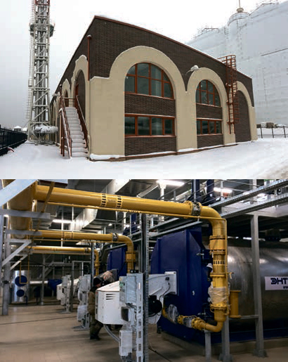

В период работы в экспертизе было несколько проектов отдельно стоящих объектов: школы, детские сады, для отопления которых заказчик ставил блочно-модульные котельные. Для инвестора – дешево и сердито. Поставил котельную и ушел, но ведь ее надо обслуживать. Вот тут мы с вами и приходим к не очень хорошим вещам. Обслуживание и эксплуатация таких котельных не всегда качественные. Заключили договор на обслуживание, придут раз в месяц, посмотрят для галочки. И начинаются проблемы – в 50 % случаев, наверное, из-за водоподготовки, потому что вода попадает и в систему теплоснабжения, и в котлы. Идут отложения, котел перегревается, появляются протечки.
Пример котельной для централизованного теплоснабжения с российскими котлами (микрорайон «Римский») |
Раньше были правила котлонадзора, которые регламентировали все касательно котельных, сейчас главное – втиснуть котел, оборудование. Зачастую – как в подводной лодке. Это же экономия, деньги. И, если ориентироваться на таможенный регламент, это все проходит.
Поэтому с точки зрения обслуживания блочно-модульные котельные не самое удачное решение. Но с точки зрения применения – 10–15 лет они работают, почему бы и не поставить?

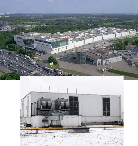

Поэтому, во-первых, все начинается с ТЗ. Грамотно составленное ТЗ – это наполовину столь же грамотно решенная задача. Именно на этом этапе заинтересованные стороны должны согласовать интересы заказчика и предлагаемые проектировщиком технические решения.
ТЦ « Шелковый путь» и один из энергоцентров на крыше ТЦ |

Если говорить о недавних проектах, то это, например, ТЦ «Шелковый путь», в котором мы сделали на крыше четыре энергоцентра по 5 мВт. Даем и тепло и холод. В этом проекте мы впервые для себя использовали возможность АБХМ вырабатывать тепло в зимний период и сократили за счет этого количество установленных котлов. Кстати, за этот проект мы получили диплом от правительства Москвы.

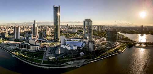

Наша автономная котельная (6,7 МВт) стоит в Екатеринбурге на высоте 200 м (башня «Исеть»). Эту уникальную котельную с наружным газопроводом среднего давления по фасаду монтировал наш старый друг и коллега еще по БАМу – Анисин Сергей Николаевич.
