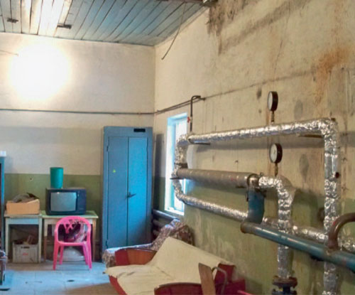

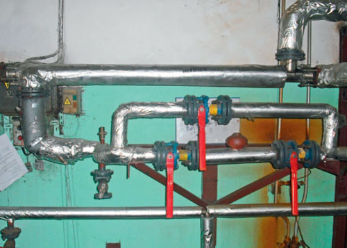

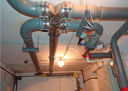

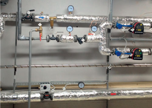

Применение хорошо зарекомендовавшей себя идеологии «планшетных» теплопунктов позволяет размещать все оборудование теплопункта В, казалось бы, совершенно не подходящих для этого местах, например вдоль стен в подвалах и даже под потолком (рис. 2, 3). В результате могут быть высвобождены и предназначены для других нужд не только отдельные помещения (рис. 4), но и целые здания1 (рис. 5). Именно это при правильном подходе к финансово-организационным вопросам позволяет получить дополнительный источник финансирования. Так, многие из высвободившихся помещений можно передать коммерческим структурам, которые создадут там согласованные с органами власти заведения досуга, бытового обслуживания населения и пр. Конечно, передача помещений должна осуществляться при условии обустройства объекта «планшетным» теплопунктом.
Рисунок 2. «Планшетный ИТП» в подвале современного административного здания |

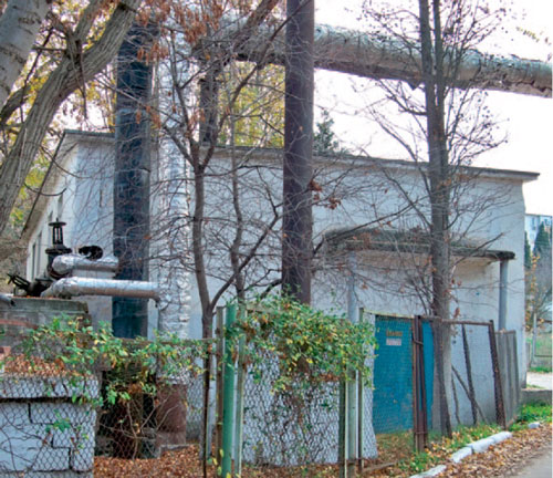

В случае же высвобождения отдельно стоящих зданий или отказа от отвода земли для строительства на нем ранее предполагавшегося ЦТП коммерческие структуры, получая в длительную аренду такое здание или участок земли, будут готовы в качестве обременения финансировать значительный объем инженерных работ, в том числе работы по обустройству нескольких ИТП, берущих на себя функции ликвидируемого ЦТП.
Рисунок 3. Теплообменник ТТАИ под потолком подвала жилого здания |
Отметим, что уже существует практическая возможность реализации описанного подхода, причем на современном уровне автоматизации, диспетчеризации, передачи и хранения информации.
