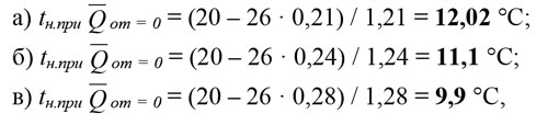

РАСЧЕТ ТЕМПЕРАТУРЫ НАЧАЛА/ОКОНЧАНИЯ ОТОПИТЕЛЬНОГО ПЕРИОДА ДЛЯ ЖИЛОГО ДОМА
Решим это уравнение с использованием примера, результаты
расчета которого приведены в табл. 2 [11], для этого определим
расчетное значение величины бытовых тепловыделений дома в час за
средние сутки отопительного периода Qвн. = 863,7 • 103 / (214
• 24) = 168 кВт, отношение среднечасовых бытовых
тепловыделений в доме к расчетному расходу теплоты на отопление
(тепловой нагрузки системы отопления) при tнр = –26
°C:
а) построенного по СНиП 23-02–2003 Qвн / Qотр = 168 / 800 =
0,21,
б) по I этапу постановления № 18 Qвн / Qотр = 168 / 694 = 0,24,
в) по требованиям энергоэффективности с 2020 года Qвн / Qотр = 155 /
560 = 0,28.
Соответственно, начало/конец отопительного периода, в соответствии с
формулой (5), должны быть:
что выше +8 °С даже при максимально высокой
теплозащите здания и поэтому не ставит под сомнение пересмотр
длительности отопительного периода в 214 суток для жилых зданий,
строящихся в Москве.

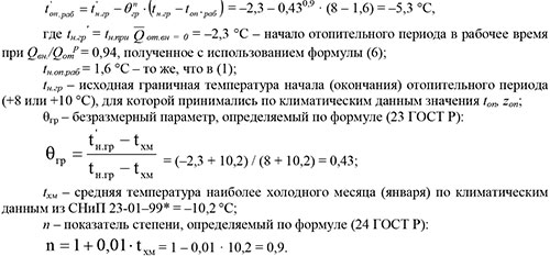

опубликована? Следует обратить внимание, что в аутентичном переводе ISO
13790 [12] расчет этих показателей выполняется совсем по другой
методике с использованием динамических характеристик здания.
РАСЧЕТ ТЕМПЕРАТУРЫ НАЧАЛА/ОКОНЧАНИЯ ОТОПИТЕЛЬНОГО ПЕРИОДА ДЛЯ АДМИНИСТРАТИВНОГО ЗДАНИЯ
Определим, какова длительность отопительного периода для
административного здания с характеристикой ограждающих конструкций
также в соответствии с требованиями базового СНиП 23-02–2003
и современными требованиями по энергоэффективности, но с удельной
величиной внутренних теплопоступлений в рабочее время исходя из
рекомендаций европейских норм ISO 13790 с нашими уточнениями (табл. 1
из [13]). Тогда удельные расчетные внутренние теплопритоки при принятой
заселенности в 10 м2 полезной площади помещений
на одного работника составят: qвн.от
= (QP / AP)•tмет
/ t + 3,4 • qE
• fE /
t = (10 • 8 / 10) • 6 / 6 + 3,4 •
28,3 • 0,9 / 6 = 22,45 Вт/м2. Следует
заметить, что принятая при расчетах в статье [5] величина qвн.от
= 51 Вт/м2, при площади размещения в комнатах по
6 м2 на человека, что соответствует такой же
величине относительно полезной площади с нормой 10 м2
на человека, неоправданно завышена.

Отношение внутренних теплопоступлений в здании к расчетному расходу
теплоты на отопление соответственно будет: 23,7 / 38 = 0,62 и 23,7 /
25,2 = 0,94, а начало/конец отопительного периода для зданий до и после
2012 года будет при:
Но эти значения начала/конца отопительного периода соответствуют времени рабочего дня, средняя наружная температура которого отличается от среднесуточной. Поэтому для установления границ отопительного периода для рабочих часов проводятся расчеты по следующей методике (цифровые значения даны для вышеприведенного офисного здания с механической системой приточной вентиляции и соотношением Qвн. / Qотр = 23,7 / 25,2 = 0,94):

4) Средняя температура наружного воздуха в рабочее время за
отопительный период t'оп.раб, °С,
с учетом завышенных внутренних теплопоступлений, определяется по
формуле (22 ГОСТ Р 13790):

Но при этом получается, что внутренние теплопоступления за
отопительный период практически равны теплопотерям здания, в то время
как они равны им только в начале отопительного периода. Вероятно, такое
громоздкое и нелогичное решение по определению средней температуры
наружного воздуха в рабочее время (п. 4) неправильно. Воспользуемся
лучше наглядным графиком стояния наружных температур в Москве по
климатическому справочнику, из которого следует, что средняя
температура за период времени с температурами воздуха ниже
–2,3 °С будет равна раб = –9,6 °С
(вместо –5,3 °С по п. 4).
Тогда, с учетом п. 5,
ГСОПраб = (20 + 9,6) • 124 = 3670 °С•сут., а
требуемый расход тепловой энергии на отопление за отопительный период в
рабочее время составит:
Qот.раб.год = 0,407 • 2146 • 3670 • 6 • 1,11 • 10-3 – 23,7 • 124 • 6 = 3720 кВт • ч.
