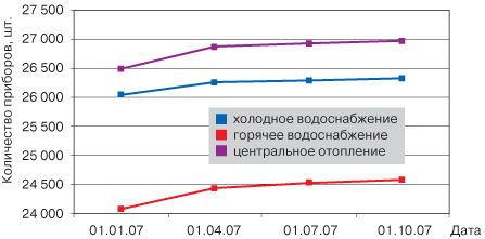

Начиная с 2007 года динамика по установке приборов учета уже небольшая (рис. 2), т. к. по основной группе жилых домов приборы уже установлены, а в этом году дооснащались дома ТСЖ и ЖСК, которые не были оснащены в связи со сложными транзитными трассами, бесподвальными помещениями и т. д. Программа была практически выполнена – почти по всем округам картина приближается к 100-процентному оснащению приборов учета в жилых домах.
Динамика выполнения программы установки приборов учета расхода ресурсов по жилым домам города
