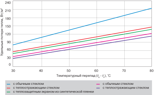

Расчет эффективности применения заполнений светопроемов с повышенной теплозащитой показал, что при устройстве экранов теплопотери зданий снижаются на 7–11 %, а при использовании теплоотражающих стекол – в среднем на 9 % (рис. 2). Приведенные затраты на заполнение светопроемов с повышенной теплозащитой на 2–9 % меньше, чем затраты при тройном остеклении.
Графики сравнительных теплопотерь через окно с различными теплозащитными экранами
Натурными исследованиями также установлено, что температура на внутренней поверхности остекления проемов с экранами на 4–9 °С выше, чем остекления без экранов, внутренней поверхности теплоотражающего стекла – на 4–5 °С выше, чем обычного остекления. В помещениях с улучшенной теплозащитой заполнения проема увеличивается на 1–3 °С и температура на поверхности стен, что повышает комфортные условия в помещении, уменьшает на 15–20 % площадь дискомфортной зоны около световых проемов.
