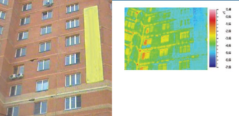

Дефекты, выявленные при тепловизионном обследовании стен
Обследования с использованием тепловизионной техники позволяют выявить некоторые дефекты, допущенные при строительстве зданий. В рассматриваемых конструкциях обнаружены следующие дефекты:

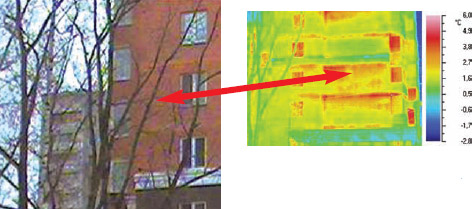

1. Неутепленные (или недостаточно утепленные) участки стен здания (рис. 4).
2. Повышенные теплопотери через некоторые участки сопряжения стены с перекрытием по сравнению с остальными участками, что свидетельствует об ошибках при монтаже данных узлов (рис. 5).

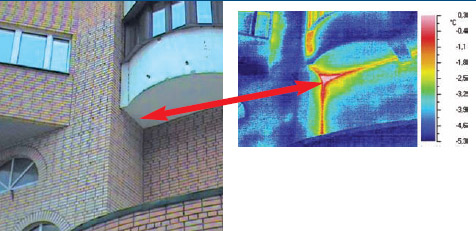

3. Грубый брак в монтаже отдельных узлов (рис. 6).

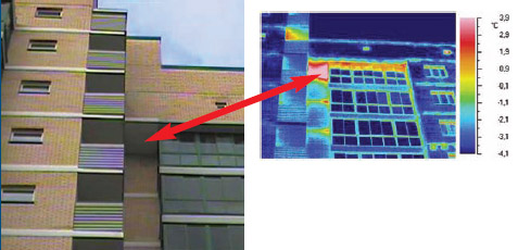

4. Неутепленные перекрытия под отапливаемыми помещениями, выступающие наружу (рис. 7).
Дефекты теплозащиты были обнаружены почти во всех обследованных жилых домах. Эти дефекты снижают теплозащитные свойства стен против проектных значений. Следовательно, приведенное сопротивление теплопередаче построенных стен рассматриваемой конструкции меньше расчетного значения.
Рисунок 4. Неутепленные участки стены здания, выявленные при тепловизионном обследовании |
Рисунок 5. Повышенные теплопотери через некоторые участки сопряжения стены с перекрытием по сравнению с остальными участками, выявленные при тепловизионном обследовании |
Рисунок 6. Брак утепления, допущенный при заделке балконной плиты |
Рисунок 7. Неутепленное перекрытие под отапливаемым техническим этажом |

Для здания, представленного на рис. 4 и 5, по результатам тепловизионного обследования было получено сопротивление теплопередаче 1,30 м2•°С/Вт. На этом здании произошло обрушение облицовки из кирпичной кладки с участка стены (рис. 8). Получившееся вскрытие стены позволило рассмотреть качество монтажа утеплителя и объяснить низкое значение сопротивления теплопередаче конструкции.

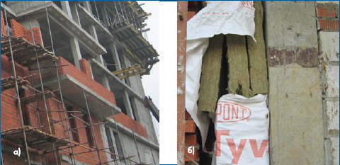

Вообще, монтаж утеплителя в рассматриваемых конструкциях является проблематичным и далеко не всегда удовлетворительно решается. Часто отсутствуют правила производства работ. Утеплитель никак не прикрепляется к стене, что способствует образованию произвольно расположенных воздушных полостей. На рис. 9 приведены фотографии установленного при возведении стены утеплителя из минераловатных плит. На рис. 9а минераловатные плиты размещают между выполненными кладками. Видно неплотное прилегание к железобетонному каркасу, зазоры между плитами утеплителя и кладками, что приведет к снижению теплозащиты. Несмотря на значительную толщину теплоизоляционного слоя (рис. 9б), некачественная установка утеплителя не позволит получить высоких значений характеристик теплозащиты.
Рисунок 9. Установка минераловатных плит в конструкции, соответствующей схеме 3 на рис. 1. Отсутствует закрепление плит утеплителя, что приводит к снижению теплозащиты |

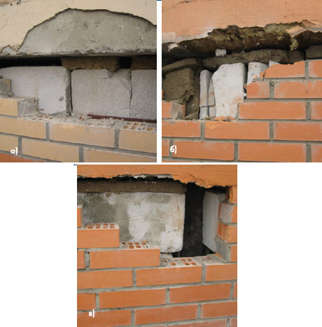

На рис. 10 представлены фотографии вскрытых узлов сопряжения стены (выполненной по схеме 1 на рис. 1) с железобетонным перекрытием. На фотографиях четко видны дефекты, типичные для стен с облицовкой из кирпичной кладки. Эти дефекты приводят к уменьшению теплозащиты конструкции, снижению ее долговечности и к разрушению фасадов.
Рисунок 10. Узлы сопряжения стены с железобетонным перекрытием |
1. Вертикальные швы кладки из ячеистобетонных блоков выполнены без раствора, что увеличивает воздухопроницаемость конструкции (фото а и б) и приводит к дополнительным теплопотерям. Кладка из ячеистобетонных блоков местами выполнена из поврежденных блоков, без раствора, что также увеличивает воздухопроницаемость конструкции (фото б).
2. В верхней части кладки из ячеистобетонных блоков по проекту должна находиться упругая прокладка, которая в данном случае выполняется из минераловатных плит. Как видно на фотографиях, в ряде мест эта прокладка отсутствует, и образуется воздушная полость под перекрытием, которая может располагаться от кирпичной кладки до внутренней штукатурки. Это характерно для случая, когда ширина зазора между ячеистобетонной кладкой и железобетонным перекрытием меньше, чем толщина минераловатной плиты (фото а). Если же этот зазор несколько больше толщины минераловатной плиты, то полость образуется между минераловатной плитой и перекрытием (фото б). В обоих случаях в образовавшихся воздушных полостях может происходить интенсивное движение воздуха, вызывающее дополнительные теплопотери.
3. Внутренняя перегородка заходит в кладку из ячеистобетонных блоков, и торец ее не утеплен (фото в). При этом образуется теплопроводное включение, которое не учитывается при расчете теплозащиты конструкции.
4. В горизонтальном деформационном шве упругая прокладка между кирпичной кладкой и перекрытием выполняется не из специального материала «Вилотерм», а из пенополистирола, причем низкой плотности (фото а, б, в). Снаружи эта прокладка закрыта тонким слоем штукатурки. Такое покрытие на пенополистироле не является долговечным, оно быстро разрушается, пенополистирол чувствителен к ультрафиолетовому облучению, которое его разрушает. Вследствие этого через несколько лет деформационный шов раскроется и образуется сплошной воздушный зазор от наружного воздуха внутрь конструкции, при наличии воздушной полости под перекрытием этот зазор может проходить до отделочного слоя в помещении, что повышает теплопотери через конструкцию.
5. При обследовании выявлено, что в некоторых случаях перекрытие выполнено с отступлением от проектных отметок и торец железобетонного перекрытия не выходит на плоскость фасада. В этих случаях торец перекрытия закрывают слоем минеральной ваты, который в свою очередь покрывают тонким штукатурным слоем (фото б). Фактическая толщина такого «выравнивающего» слоя не менее 4 см, что с учетом допусков уменьшает опорную зону облицовки стены вышележащего этажа до 5–6 см и менее. Получающаяся недостаточная площадь опирания является предпосылкой к обрушению кирпичной облицовки фасадов. С точки зрения теплофизики такой дефект также недопустим, поскольку тонкий штукатурный слой, закрывающий минеральную вату, со временем разрушается. Через образовавшиеся щели атмосферная влага попадает в пустоты щелевого кирпича и даже под облицовку, что приводит к разрушению кирпича, увлажнению внутреннего слоя и снижению теплозащиты ограждения. Кроме того, возникают проблемы, обусловленные повышенной воздухопроницаемостью конструкции.
Результаты тепловизионных и визуальных обследований свидетельствуют о наличии многих дефектов в теплоизоляционном слое конструкции, которые приводят к снижению сопротивления теплопередаче конструкций по сравнению с расчетным значением, которое и так меньше требуемого по условиям «энергосбережения». Таким образом, натурные обследования подтверждают низкие значения теплозащитных свойств рассматриваемых ограждающих конструкций.

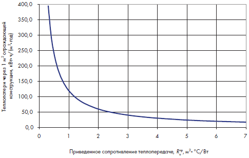

Исследованные стены с облицовкой из кирпичной кладки, как правило, обладают значениями приведенного сопротивления теплопередаче, меньшими требуемого по СНиП [1], но превышающими значение минимально допустимого. То есть они могут применяться только при условии выполнения требований к удельному расходу тепловой энергии на отопление здания. По этому показателю здания с рассматриваемыми стенами удовлетворяют требованиям СНиП [1], что объясняется малой чувствительностью удельных теплопотерь здания к изменению сопротивления теплопередаче стен при его значении большем 1,5 м2•°С (рис. 12). За почти 15 лет не создано рассматриваемых конструкций, удовлетворяющих требованиям СНиП [1] к приведенному сопротивлению теплопередаче. Отсюда следует вывод о целесообразности снижения требуемого сопротивления теплопередаче стен в нормативных документах до реально достижимых значений. Это позволит при проектировании ориентироваться на повышение долговечности ограждающих конструкций, а не на достижение пока нереальных значений приведенного сопротивления теплопередаче. Это позволит также существенно снизить затраты на ограждающие конструкции и повысить их долговечность, что в свою очередь приведет к экономии энергетических ресурсов. После доработки узлов ограждающих конструкций, позволяющих достигать больших значений сопротивления теплопередаче, можно будет поднять и величины требуемых значений.
Рисунок 12. Зависимость теплопотерь через 1 м2 ограждающей конструкции от приведенного сопротивления теплопередаче (расчет по формуле Q = 0,024 (ГСОП / Rо пр , где ГСОП – градусо-сутки отопительного периода, °С•сут/год; Q – теплопотери за отопительный период через 1 м2 конструкции, кВт•ч/(м2 •год) |
