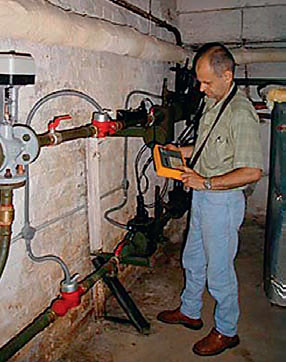

2. Обследование предприятия, в том числе:
- первичный энергоаудит: сбор общей документальной информации по годовому потреблению за базовый и текущий периоды, наличию систем коммерческого и внутреннего учета расхода энергоресурсов и прочее;
- инструментальный энергоаудит: проведение необходимых приборных обследований и режимов эксплуатации оборудования. Разработка подробных балансов по всем ресурсам, выявление основных потребителей и мест экономии ресурсов.
