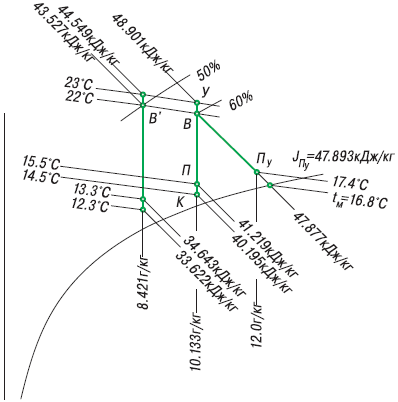

Строим процесс обработки воздуха на J-d диаграмме и выполняем необходимые расчеты для схемы 1.
Примем температуру приточного воздуха tпр = +14 °С.
При смесительной вентиляции, высоте помещения 3,3 м и схеме воздухообмена сверху-вверх такое значение tпр позволяет обеспечить требуемые значения температуры и относительной влажности в обслуживаемой зоне при подвижности воздуха не более 0,25 м/с.

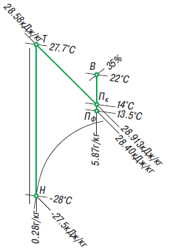

Построение процесса обработки воздуха для схемы 1 показано на рис. 1.
Рисунок 1. Построение процесса обработки воздуха для схемы 1 |

Количество приточного наружного воздуха равно
Количество теплоты для нагревания наружного воздуха в воздухонагревателе первого подогрева:
Мощность, потребляемая вентилятором центрального кондиционера при полном давлении 1 000 Па:
где Pv – полное давление вентилятора, кПа;
L – расход воздуха, м3/с;
ηв – КПД вентилятора;
ηп – КПД передачи.
Мощность, потребляемая насосом секции увлажнения центрального кондиционера:
где Н – напор насоса, кПа;
Gw – расход воды, м3/с;
ηн – КПД насоса;
В – коэффициент орошения, отношение количества циркуляционной воды к количеству воздуха, кг/кг.
Мощность, потребляемая вытяжным вентилятором при полном давлении 500 Па:

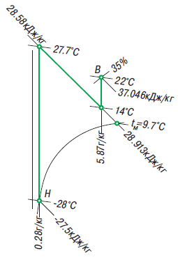

Строим процесс обработки воздуха для схемы 2 (рис. 2) при минимальном расходе наружного воздуха Gн = 1 200 кг/ч, Gрец = 1 900 кг/ч.
Обращаем внимание, что температура смеси больше 0 °С, а относительная влажность ~80 %, то есть в смесительной секции не будет конденсации влаги и обмерзания секции.
Определяем количество теплоты в воздухонагревателе первого подогрева:
Мощность, потребляемая приточным и рециркуляционно-вытяжным вентиляторами, в схеме 2 такая же, как и в схеме 1.
Мощность, потребляемая насосом секции увлажнения центрального кондиционера, примерно в полтора раза меньше, чем в схеме 1, т. к. требуемый коэффициент эффективности адиабатного увлажнения:

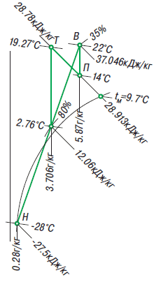

Строим процесс обработки воздуха для схемы 3 (рис. 3). При tвн = +22 °С и φвн = 35 % температура точки росы внутреннего воздуха tр = +5,85 °С. Следовательно, при температуре холодной воды +8…+13 °С процесс охлаждения воздуха в фэнкойлах будет идти при постоянном влагосодержании без конденсации влаги. Конечная температура на выходе из фэнкойлов tпр.ф = +13,5 °С. В качестве источника холода в холодный период используем сухой охладитель (dry-cooler), работающий на 45 % растворе этиленгликоля с параметрами +5…+10 °С.
Для получения холодной воды используем пластинчатый теплообменник. Определяем ассимилирующую способность наружного воздуха:
Определяем количество приточного воздуха, подаваемого от фэнкойлов:
Принимаем к установке 4 фэнкойла с расходом воздуха при средних оборотах по 410 м3/ч с явной холодопроизводительностью 1,64 кВт и уточняем требуемое значение явной холодопроизводительности фэнкойла:
Так как фактическая холодопроизводительность подобранного фэнкойла выше требуемого значения, то фэнкойл обеспечит необходимое охлаждение воздуха и подбор на этом можно закончить.
Для схемы 3 необходимо учесть затраты энергии на вентиляторы центрального кондиционера, фэнкойлов, сухого охладителя и насосы, подающие раствор этиленгликоля в пластинчатый теплообменник, а также холодную воду от пластинчатого теплообменника к фэнкойлам.
Расход теплоты на нагревание наружного воздуха в теплообменнике первого подогрева равен

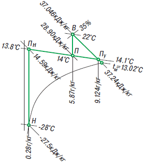

Построение процесса обработки воздуха на J-d диаграмме для новой схемы 4 выполняем в следующей последовательности. На J-d диаграмме наносим точки с параметрами внутреннего и наружного воздуха: tв = +22 °С, φв = 35 %; tн = -28 °С, Jн =- 27,5 кДж/кг с.в. и находим для этих точек необходимые недостающие параметры: dн = °С. Принимаем тип адиабатного увлажнителя, который будет применен в проекте, в данном примере это роторный пластинчатый тепломассообменник [1], для которого адиабатный коэффициент эффективности Еа = 0,88, и вычисляем значение температуры воздуха на выходе из увлажнителя:
Через точку В проводим луч адиабатного увлажнения до изотермы +14,1 °С и получаем точку Пу с параметрами Jпу = 37,24 кДж/кг с.в.; dпу = 9,124 г/кг с.в. Наносим точку П с параметрами смеси приточного воздуха tп. = +14 °С; dп = 5,87 г/кг с.в. Через точки Пу и П проводим прямую до пересечения с линией влагосодержания наружного воздуха dн = 0,28 г/кг с.в. и получаем точку Пн с параметрами приточного наружного воздуха: tпн. = +13,8 °С; пн= 0,28 г/кг с.в.,
Количество наружного воздуха принимаем такое же, как для схем 2 и 3, Gн = 1 200 кг/ч, и из уравнения баланса влагосодержаний определяем количество воздуха, подаваемого в помещение после увлажнителя:
0,28 • 1200 + Х • 9,124 = 5,87 (Х + 1 200),
откуда Х = Gпу = 2 060 кг/ч, или 1 720 м3/ч.
Проверяем полученное значение по балансу энтальпий:
1 200 • 14,59 + 2 060 • 37,24 - 3 260 • 28,90 ≈ 0,
то есть построение процесса выполнено правильно.

Анализ схемы процесса, приведенной на рис. 4, показывает, что при повышении температуры и влагосодержания наружного воздуха точка приточного воздуха П, а за нею и точка внутреннего воздуха В, будут смещаться вверх и вправо. Для определения граничного состояния наружного воздуха, при котором возможна работа предложенной схемы, выполним построения процесса, приведенного на рис. 5.
Рисунок 4. Построение процесса обработки воздуха для схемы 4 в холодный период |

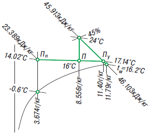

Рисунок 5. Построение процесса обработки воздуха для схемы 4 в переходный период |
Предварительно принимаем, что максимальные допустимые параметры внутреннего воздуха в переходный период до включения холодильных машин составляют tв = +24 °С; φв = 45 %. Наносим точку В на J-d диаграмме и определяем для нее недостающие параметры: dв = 8,556 г/кг с.в.; Jв = 45,913 кДж/кг с.в.; tмв = +16,2 °С. Через точку В проводим луч адиабатного увлажнения воздуха и при коэффициенте эффективности Еа = 0,88 находим точку Пу, характеризующую параметры приточного воздуха на выходе из увлажнителя: tпу = 17,136°С; dпу = 11,40 г/кг с.в.; Jпу = 46,103 кДж/кг с.в.
Через точку В проводим луч процесса в помещении по линии dв = const = 8,556 г/кг с.в. до пересечения с изотермой tп = +16 °С, сохраняя рабочую разность температур Δtр = 24 - 16 = +8 °С такую же, как и для расчетного холодного периода (22 - 14 = +8 °С).
Определяем значение энтальпии в точке П Jп = 37,742 кДж/кг с.в. и уточняем расход приточного воздуха:
что точно соответствует значению для расчетного холодного периода. Из уравнения баланса влагосодержаний определяем значение влагосодержания наружного воздуха dн
1 200 · dн + 2 060 · 11,4 = 3 260 · 8,556,
откуда
dн = 3,674 г/кг с.в.
Проводим через точки Пу и П прямую до пересечения с линией d = 3,674 г/кг с.в. = const и получаем точку Пн, характеризующую параметры приточного наружного воздуха:
tпн = +14,02 °С; dпн = 3,674 г/кг с.в.;
Jпн = 23,389 кДж/кг с.в.
Определяем температуру точки росы tрпн. = -0,6 °С, которая характеризует границу переходного периода для новой схемы, то есть при температуре наружного воздуха -0,6 °С и относительной влажности φв = 100 % необходимо включать холодильные установки и переходить на летний режим работы СКВ. Отметим, что для схемы 3 переход на такой режим осуществляется при температуре наружного воздуха примерно -1 °С, так как при более высокой температуре уже нельзя охладить раствор этиленгликоля в сухом охладителе или его размеры выходят за разумные пределы.

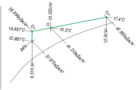

Построение расчетного процесса при количестве воздуха, подаваемого центральными кондиционерами, Gк = 720 000 кг/ч и местными увлажнителями Gу = 240 000 кг/ч показано на рис. 7.
Рисунок 7. |
