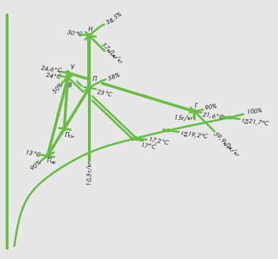

Расчет таких систем следует выполнять с использованием J-d диаграммы в следующей последовательности.
На J-d диаграмме наносят точки с расчетными параметрами наружного (Н) и внутреннего (В) воздуха. В рассматриваемом примере по заданию на проектирование приняты значения: tн = 30 °С; tв = 24 °С; fв = 50 %.
Для точек Н и В определяем значение температуры мокрого термометра:
tмн = 19,72 °С; tмв = 17,0 °С.
Как видно, значение tмн почти на 3 °С выше, чем tмв, следовательно, для большего охлаждения воды, а затем наружного приточного воздуха, целесообразно подавать в градирню воздух, удаляемый вытяжными системами из офисных помещений.

Построение процессов косвенного испарительного охлаждения на J-d диаграмме
Решение
На J-d диаграмме наносим точки Н и В с параметрами соответственно наружного и внутреннего воздуха. В силу конструктивных требований в офисных и служебных помещениях приточный воздух и воздух от фэнкойлов подается в верхнюю зону, поэтому коэффициент эффективности воздухообмена:
где tуд, tпр, tр.з – температура удаляемого, приточного и воздуха в рабочей зоне соответственно.
С учетом нагревания удаляемого воздуха в вытяжных вентиляторах принимаем, что на входе в градирни воздух будет иметь температуру по сухому термометру 24,6 °С и tм = 17,2 °С.
Определяем общее количество явной теплоты, отводимой в воздухоохладителях:
По формуле (1) определяем конечную температуру воды на выходе из градирни tw1 = 17,2 + 2 = 19,2 °С.
Принимаем перепад температур воды в воздухоохладителе 2,5 °С и вычисляем температуру воды на входе в градирню tw2 = tw1 + 2,5 = 21,7 °С.

Конечные параметры воздуха на выходе из градирни определяем при его относительной влажности 90 % из условия теплового баланса. Для этого вычисляем значение энтальпии воздуха на входе в градирню:
Определяем разность энтальпий воздуха на выходе и на входе в градирню:
следовательно,
На J-d диаграмме строим точку «Г» с параметрами
j = 90 %; J = 59,87 кДж/кг и находим значения: tг = 21,7 °С;
dг = 15 г/кг.

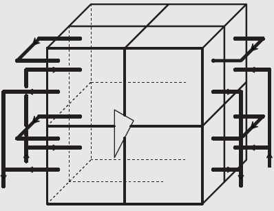

По данным фирмы Remak живое сечение для прохода жидкости в одном единичном блоке 80–50 равно 0,000609 м2. Принимаем к установке 8 блоков 80–50 в два ряда последовательно по ходу воздуха по 4 блока в одном ряду и обвязываем их по воде последовательно-параллельно, как показано на рис. 3.

Определяем скорость в живом сечении трубок:
По предложенной автором формуле вычисляем значение коэффициента теплопередачи:
