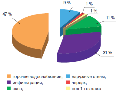

Сегодня фактически исчерпан ресурс энергосбережения, связанный с утеплением или повышением теплозащиты наружной оболочки зданий – стен и окон. Это достаточно хорошо иллюстрирует рис. 2, на котором представлена структура годового теплопотребления типового 17-этажного трехсекционного дома П-44. Можно видеть, что горячее водоснабжение в структуре нагрузок составляет 47 %, инфильтрация – 31 % и наружные стены, окна, чердак и пол – оставшиеся 22 % . Понятно, что, утепляя теплозащитную оболочку здания, можно потратить значительное количество денежных средств, но достичь весьма небольшого эффекта. Поэтому основной резерв экономии энергетических ресурсов на сегодняшний день находится именно в области утилизации и рекуперации тепла вентиляционных выбросов, канализационных стоков и использования новых технологий.
Структура годового теплопотребления 17-этажного трехсекционного типового жилого дома П-44
