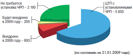

За счет реализации программы по внедрению ЧРП (рис. 2) экономия электроэнергии составляет от 15 до 30 %, холодной воды – до 10 %, что при расчете годовой суммарной экономии составляет 35 млн кВт•ч/год и 36 млн т/год соответственно.
Сведения о внедренных ЧРП на объектах ОАО«МОЭК»
