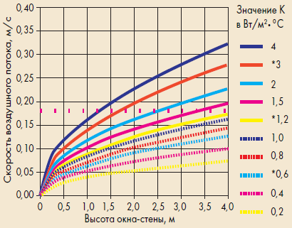

3. Подвижность воздуха
Нисходящий поток воздуха от холодных поверхностей (окна) является еще одним фактором, вызывающим дискомфорт и требующим размещения теплой поверхности под холодным окном (стеной). С помощью методики расчета можно определить связь между высотой окна, значением Kw для стены (окна), наружной температурой и максимальной допустимой скоростью воздушного потока (ISO EN7730-2004 [5], REHVA Guide book 7-2007 [6]). Пример показан на рис. 1. Здесь максимальная скорость воздушного потока в зоне, занятой людьми, на расстоянии 1 м от холодной вертикальной поверхности (стена, окно) показана как функция от высоты окна-стены и значения Kw при наружной температуре –12 °С.
Скорость воздушного потока для категории II, с учетом рассчитанной минимальной температуры и турбулентности в 20 %, составляет 0,18 м/с. Это означает, что высота стандартного окна с двойным остеклением, Kw = 2,9 Вт/м2 •°С, не должна превышать 1,5 м. Для типичного современного окна, Kw = 1,5 Вт/м2 • °С, высота может равняться полной высоте помещения 3,5 м.
На графике отображена максимальная скорость воздушного потока вдоль пола на расстоянии 1 м от охлажденной стены как функция высоты окна-стены и значения Kw при наружной температуре –12 °С

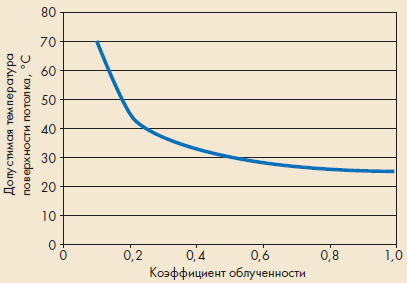

6. Температура поверхности потолка
Требования к температуре поверхности потолка не должны приводить к слишком большой асимметрии эквивалентной температуры излучения. Асимметрия зависит от коэффициента облученности между небольшим участком плоскости и потолком и температуры потолка. На графике (рис. 2) показана допустимая температура поверхности потолка с учетом геометрии комнаты, когда температура всех остальных поверхностей равна комнатной, то есть 20 °С.
Связь между допустимой температурой потолка и коэффициентом облученности
Для помещения 2,4 х 4,8 м с высотой потолков 2,7 м коэффициент облученности между потолком и человеком, сидящим в центре комнаты, составляет 0,42. Для отопления предполагается, что температура всех остальных поверхностей, кроме потолка, равна расчетной комнатной температуре 20 °С. Асимметрия излучения от отапливаемого потолка должна быть меньше, чем
0,42 х потолок + (1 – 0,42) х 20 °С) – 20 °С < 5 °С.
Это означает, что максимальная средняя температура поверхности потолка ограничена 32 °С.
