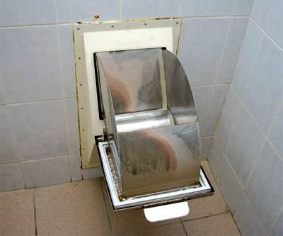

Службой эксплуатации также очень строго проверяется герметичность загрузочных клапанов. При отсутствии герметичности, как бы хорошо ни осуществлялась вентиляция ствола, неприятные запахи все равно будут распространяться по этажам. Поэтому служба эксплуатации, принимая мусоропровод, проверяет герметичность загрузочных клапанов, для чего обычно закрывает двери всех мусороприемных камер и на этаже с очистным устройством включает горячую воду на излив. Перед этим обязательно проверяется наличие и чистота трапов в мусоросборной камере, которые служат для отвода воды не только при промывке ствола, но и при срабатывании системы пожаротушения как в стволе, так и в мусоросборной камере. Через 15–20 мин, как только горячая вода, которая создает очень хороший пар, достигает нижней точки, служба эксплуатации на каждом этаже проверяет наличие подтеканий на потолке и полу и пара в замкнутом объеме мусороприемных камер. По проектам все мусороприемные камеры, как правило, оборудуются системами вытяжной вентиляции из расчета обеспечения воздухообмена 10 м3/ч. При указанных испытаниях на герметичность вентиляция отключается, чтобы пар от воды не мог удалиться вентиляторами из мусороприемной камеры и, соответственно, его наличие можно было бы различить. Присутствие пара в одной из мусороприемных камер будет означать, что в ней поставлены негерметичные загрузочные клапаны. В этом случае пишется замечание, и монтажники устраняют недостаток.
Загрузочный клапан из нержавеющей стали
Рисунок 3.

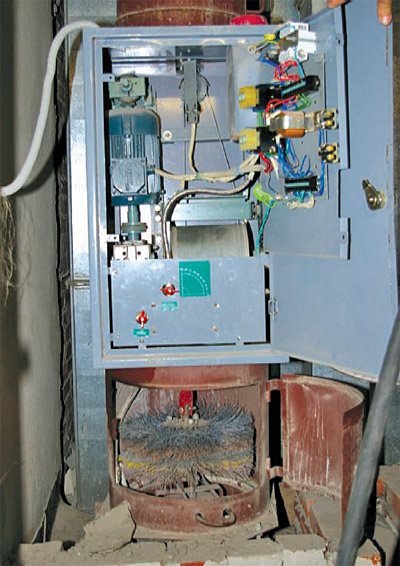

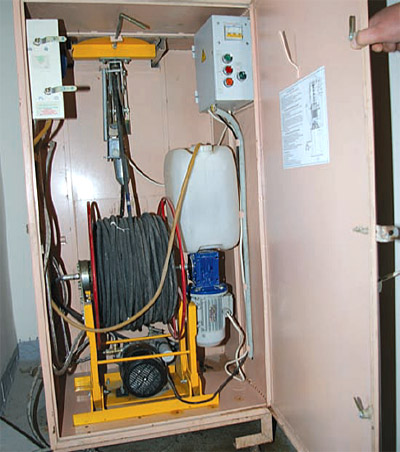

Требования к работе очистных устройств
Служба эксплуатации предъявляет жесткие требования к работе очистных устройств. Необходимо следить за тем, чтобы обеспечивалась идеальная вертикальность ствола, так как ерш, который имеет достаточно большой вес, должен четко опускаться по вертикали и не ложиться на стенки, чтобы с них смывалась вся грязь. Служба эксплуатации проверяет, доходит ли ерш до наклонного участка ствола и останавливается там по концевому ограничителю и поднимается ли наверх и останавливается уже по верхнему концевому ограничителю, то есть в системе должны быть установлены четко отрегулированные концевые ограничители. Это необходимо для того, чтобы исключить человеческий фактор (получение травм обслуживающим персоналом), поскольку может произойти обрушение достаточно тяжелого ерша при его опускании или подъеме.
Устройство очистное моюще-дезинфицирующее
Рисунок 4.
Устройство очистное моюще-дезинфицирующее. В нижней части хорошо заметно механическое стопорное устройство, запирающее щеточный узел

Устройство очистное с водораспыляющей головкой высокого давления
Рисунок 5.
Устройство очистное с водораспыляющей головкой высокого давления (комплекс «Воробьевы Горы», 2 корпус)
