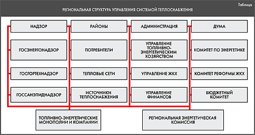

В общем виде региональная структура управления системой теплоснабжения устанавливает взаимосвязи исполнительных органов
администрации, комитетов законодательного собрания, надзорно-разрешительных органов, региональной энергетической комиссии, производителей и поставщиков тепла, потребителей, вспомогательную инфраструктуру (ремонтные и эксплуатирующие организации, расчетно-кассовые центры, энергоаудиторские и энергосберегающие компании) (см. таблицу).
Таблица Региональная структура управления системой теплоснабжения |
