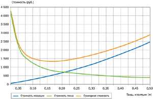

При разработке ТСН-55 нормы плотности теплового потока через изолированную поверхность оборудования и трубопроводов надземной прокладки рассчитаны по методике, предусматривающей определение минимума приведенных годовых затрат на устройство тепловой изоляции, включающих капитальные затраты и стоимость потерь тепла с учетом срока эксплуатации теплоизоляционных конструкций.
При этом капитальные затраты включали средневзвешенную стоимость материалов с учетом доли различных видов материалов в общем объеме их применения, а эксплуатационные расходы – среднюю стоимость потерь тепловой энергии за эксплуатационный период для рассматриваемого региона. Расчетная температура окружающего воздуха для г. Екатеринбурга и Свердловской области принята 1,2°C (среднегодовая для г. Екатеринбурга). Температура воздуха при расположении в помещении – 20°C. Коэффициенты теплоотдачи: в помещении – 11 Вт/(м2 К); на открытом воздухе – 29 Вт/(м2 К). Расчетный срок эксплуатации теплоизоляционных конструкций составляет 40 000 часов.
Расчеты норм плотности теплового потока и оптимальной толщины тепловой изоляции выполнялись как численным методом с использованием компьютерной программы, так и графически с использованием специально разработанных номограмм.
Разработанные номограммы позволяют оперативно проводить расчеты экономически оптимальной толщины изоляции для различных диаметров трубопроводов и температур теплоносителя с учетом технических характеристик и стоимости материалов и тепловой энергии.
Рисунок. (увеличить) Расчет оптимальной толщины теплоизоляционного слоя в зависимости от стоимости тепловой энергии и теплоизоляционной конструкции |
На рисунке приведен график зависимости стоимости теплоизоляционной конструкции, стоимости тепловых потерь изолированного трубопровода и приведенных затрат на устройство тепловой изоляции от толщины теплоизоляционного слоя, поясняющий методику расчета оптимальных норм тепловых потерь изолированных трубопроводов и оборудования. Расчет выполнен при стоимости тепла 200 руб./Гкал и стоимости тепловой изоляции 1 800 руб./м3 для трубопровода диаметром 0,377 м с температурой теплоносителя 200°C, расположенного на открытом воздухе.
Как уже было указано выше, при заданной стоимости тепла и теплоизоляционного материала норма тепловых потерь, а следовательно, и оптимальная толщина изоляционного слоя рассчитывается по минимуму приведенных затрат. Однако следует учесть, что при наличии возможности выбора типа и марки теплоизоляционных и защитно-покровных материалов экономически оптимальное техническое решение принимается на основе сопоставления минимальных приведенных затрат при использовании различных вариантов теплоизоляционных конструкций.
При определении норм плотности теплового потока и оптимальной толщины тепловой изоляции для трубопроводов и оборудования наряду с экономическими показателями учитываются технические возможности и техническая целесообразность их реализации в практике.
Так, опыт применения новых, более жестких, норм тепловых потерь при проектировании новых и реконструкции эксплуатируемых объектов показывает, что в ряде случаев это влечет за собой необходимость изменения конструкции опор при надземной прокладке трубопроводов на эстакадах, изменения геометрических размеров каналов при подземной прокладке в проходных и непроходных каналах, что приводит к дополнительным затратам, и в результате сводит к минимуму или делает отрицательным эффект от снижения тепловых потерь.
Оптимизация норм тепловых потерь для двухтрубных тепловых сетей выполнена относительно теплопотерь двух труб одновременно, а не каждой трубы в отдельности, как это предусмотрено в ранее принятой методике.
Таким образом, при разработке норм плотности теплового потока для теплоизолированных трубопроводов и оборудования г. Екатеринбурга и Свердловской области учтены существующие в регионе тарифы на тепловую энергию и современная конъюнктура цен на теплоизоляционные и защитно-покровные материалы.
