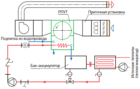

Для проведения испытаний был разработан и изготовлен испытательный стенд, принципиальная схема которого приведена на рис. 1.
Принципиальная схема испытательного стенда
Наружный воздух подавался в РПУТ через приемную секцию приточной установки, присоединенной к воздухозабору. Для создания равномерного скоростного поля в сечении испытываемого утилизатора теплоты перед ним и после него были предусмотрены участки стабилизации потока. Для стабилизации потока на входе в воздуховод была установлена выравнивающая решетка. Изменение расхода воздуха осуществлялось с помощью воздушного клапана с ручным приводом в приемной секции приточной установки.
Для измерения параметров воздуха на входе в РПУТ использовались датчики относительной влажности и температуры фирмы «Jumo» и, для контроля, ртутные термометры. Температура воды измеряется термометрами сопротивления на входе и выходе из теплообменника, встроенного в поддон.
Для получения необходимого низкотемпературного теплоносителя на входе в РПУТ были предусмотрены два бака: бак-аккумулятор, в который сливалась вода из змеевика, и бак с размещенным в нем змеевиковым теплообменником.
Высокотемпературный теплоноситель подавался от жидкотопливного водогрейного котла в теплообменник, установленный во втором баке. Уровень воды поддерживался за перемычкой, обеспечивающей переток воды из бака-аккумулятора. Автоматическое поддержание заданной температуры теплоносителя на подаче в РПУТ обеспечивалось трехходовым смесительным клапаном, установленным на выходе из баков. Расход низкотемпературного теплоносителя измерялся вихревым расходомером. Регулирование расхода низкотемпературного теплоносителя через РПУТ осуществлялось балансировочным вентилем, установленным на напорной линии. Для измерения гидравлического сопротивления змеевикового теплообменника на входе и выходе из него были предусмотрены показывающие манометры.
Весь стенд до выходного измерительного участка, а также все трубопроводы были покрыты теплоизоляционным материалом толщиной 10 мм, участок с отрицательными температурами (от воздухозабора до утилизатора теплоты) – 20 мм.

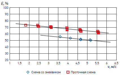

  • скорость потока воздуха, которую удобно относить к фронтальному сечению, м/с;

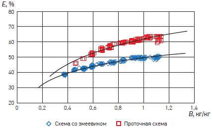

  • расход теплоносителя, отнесенный к расходу воздуха, который принято называть коэффициентом орошения B, кг воды/кг воздуха;

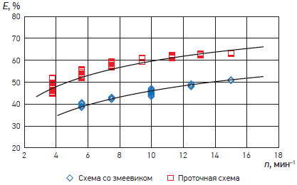

  • частота вращения ротора, которую в проведенных экспериментах изменяли от 6 до 15 об/мин.
Зависимости коэффициента эффективности от скорости воздуха, коэффициента орошения и частоты вращения ротора для опытно-промышленных образцов РПУТ показаны на рис. 2, 3 и 4.
Зависимость коэффициента эффективности от скорости потока воздуха во фронтальном сечении
Зависимость коэффициента эффективности от коэффициента орошения
Рисунок 3.
Зависимость коэффициента эффективности от скорости вращения ротора
Рисунок 4.

По графику на рис. 2 при vфр = 4,85 м/с находим Е = 0,515 и по графику на рис. 3 находим соответствующее значение коэффициента В = 0,82 кг воды/кг воздуха.
Определяем расход воды через змеевиковый теплообменник:
Gw = B · Gпр = 0,82 · 5 420 = 4 440 кг/ч.

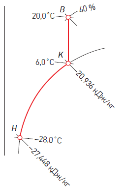

Строим процесс обработки воздуха на J-d диаграмме (рис. 5) и определяем начальное и конечное значения энтальпии обрабатываемого воздуха Jн = –27,448 кДж/кг.
Процесс обработки воздуха на J-d диаграмме
Рисунок 5.
Количество теплоты, требуемой для нагревания воздуха:
Qв = Gпр(Jк – Jн) = 72,84 кВт.
