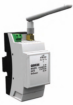

Технология EnOcean наиболее популярна в Европе и обладает низким энергопотреблением, позволяющим использовать беспроводные устройства без аккумуляторов. Очень низкая пропускная полоса EnOcean позволяет передавать очень малые объемы данных и работает на других частотах, чем Wi-Fi и ZigBee. Эта технология обычно используется для беспроводных датчиков и выключателей в составе АСУЗ.
