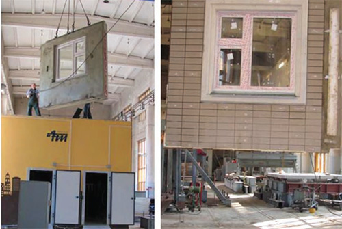

Серия теплотехнических испытаний наружных стеновых панелей и фрагментов некоторых узлов проводилась в климатической камере ГУП «НИИМосстрой» (рис. 1).
Климатическая камера

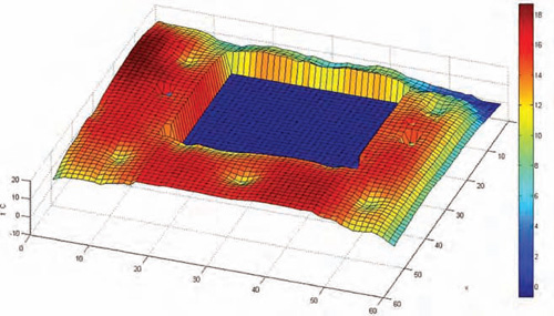

Температурное поле поверхности панели
Температурное поле поверхности панели (оконный проем вырезан). Видны «мостики холода», обусловленные жесткими дискретными связями, петлями и другими теплопроводными включениями

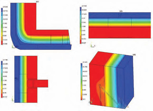

Рассматриваемая стеновая панель типа МН-7 имеет два вертикальных стыка с обозначениями «узел 1–2» и «узел 1–4» и два горизонтальных стыка с обозначением «сечение Б–Б». Результаты расчетов распределений температурных полей изображены на рис. 3.
Результаты моделирования распределения температурных полей в двухмерных моделях
Рисунок 3.
Результаты моделирования распределения температурных полей в двухмерных моделях узла «1–4» (вверху слева), узла «1–2» (вверху справа), «сечения Б–Б» (внизу слева) и трехмерной модели в области металлической связи (внизу справа) трехслойной железобетонной панели

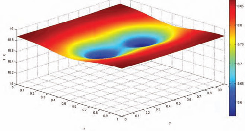

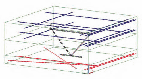

Точечные неоднородности, образуемые в области металлической связи панели, моделируются в декартовых координатах в трехмерном виде (рис. 5 и 6). Приведенный удельный тепловой поток, полученный путем трехмерного компьютерного моделирования тепловых процессов в области металлической связи, равен q13D = 13,1 Вт/м2; величина χ1 = 0,018, Вт/°C; радиус влияния одной связи rсв = 0,25 м.

Геометрическая трехмерная модель гибких металлических связей несущей панели 111М строительной системы
Рисунок 5.
Распределение температуры на внутренней поверхности панели в области металлической связи
Рисунок 6.
