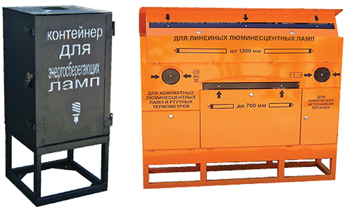

Контейнеры для сбора и накопления отработанных компактных и линейных люминесцентных ламп, ртутьсодержащих бытовых термометров и химических источников питания (батарейки, аккумуляторы)
Контейнеры, установленные в пос. Каменники Рыбинского района Ярославской области:
а) эксплуатируется с 2011 года;
б) одна из последних моделей для сбора и накопления отработанных компактных и линейных люминесцентных ламп, ртутьсодержащих бытовых термометров и химических источников питания (батарейки, аккумуляторы)
Местные умельцы разработали такую конструкцию контейнера, которая исключает механическое повреждение лампы при опускании ее через загрузочный люк и далее при скатывании в отсек хранения. Через запирающийся люк на передней панели контейнера лампы легко извлекаются сотрудником обслуживающего предприятия для последующей транспортировки и утилизации. Контейнер имеет антивандальное исполнение, самозакрывающийся люк и запорное устройство разгрузочного люка, которое защищает внутреннее пространство контейнера не только от воздействия атмосферных осадков, но и от «человеческого фактора». На контейнер для сбора энергосберегающих ламп получен патент, а также сертификат соответствия и экспертное заключение о соответствии единым санитарно-эпидемиологическим и гигиеническим требованиям.
Контейнеры были установлены в Каменниковском сельском поселении Рыбинского района. Жители стали активно помещать туда отработанные лампы. Выемка ламп производится еженедельно. За период эксплуатации контейнеров с 2011 года до настоящего времени ни один контейнер не был испорчен, ни одна лампа не была разбита. Данный опыт получает распространение и в других муниципальных районах области.
В то же время следует отметить, что контейнеры для накопления отработанных ламп, согласно Постановлению Правительства РФ от 1 декабря 2009 года № 982 «Об утверждении единого перечня продукции, подлежащей обязательной сертификации…», не подлежат таковой, что вызывает неоднозначную реакцию со стороны надзорных органов, а также вопросы потребителей о возможности использования предлагаемых организациями контейнеров различной конструкции и не способствует широкому вовлечению контейнеров в практику сбора ламп.
