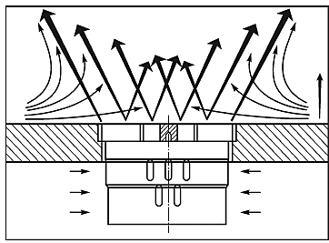

В качестве воздухораспределительных устройств в помещении БЗК были использованы напольные горизонтальные и вертикальные вихревые решетки фирмы TROX [10]. Схема и принцип работы напольной вихревой решетки схематично представлены на рис. 4. Всего в партере и на амфитеатрах было размещено 837 напольных решеток FBA_1_H_SV/150 производительностью по 43 нм³/ч и 12 решеток FBA_1_H_SV/250 в ложах партера, производительностью по 65 нм³/ч [11]. Кроме этого, на амфитеатрах и балконах под лавками использовались вертикальные решетки. На номинальном режиме все решетки могут подать в зал свыше 60 тыс. нм³/ч. Меняя напор в камерах статического давления (рис. 1, [12]), можно легко регулировать эту подачу.
Рисунок 4. Схема напольной вихревой решетки и схематичное отображение потоков воздуха в ней |
Принцип вихревого выравнивания температуры воздуха заключается в том, что свежий приточный воздух, который подается снизу, закручивается в решетке и втягивает в свой вихревой поток теплый воздух из помещения (рис. 4). Поэтому наружный воздух, охлажденный в приточных агрегатах до низких температур, не нарушает условия комфорта на нижней границе зоны пребывания зрителей. Например, при температуре воздуха в зале +26 °C и температуре приточного воздуха +20 °C, что несколько ниже комфортной температуры для летних условий, выбранные вихревые решетки обеспечивают температуру после смешения +23,4 °C, что вполне комфортно для зрителей. Пропорционально этому возрастает объем охлажденного воздуха, непосредственно охлаждающего тело человека, что создает предпосылки для ограничения роста температуры в зоне пребывания людей. Скорость воздуха после решеток составляет примерно 0,13…0,20 м/с, что обеспечивает для зрителей комфортные условия объемного охлаждения. А главное, шум от решеток ниже 18…20 дБ (A), что отвечает строгим требованиям по шуму даже для этого концертного зала [13].

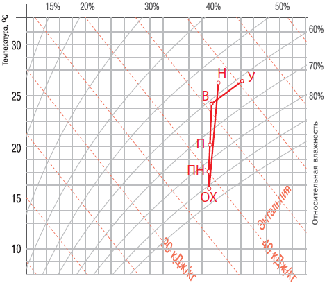

В этом случае в зоне нахождения людей обеспечивается поглощение всего выделяющегося водяного пара. На рис. 5 в I-d диаграмме построены процессы обработки влажного воздуха в СКВ Большого зала консерватории при заданных условиях: Москва, теплый период года, параметры наружного воздуха: tн = +26,3 °C; dн = 12,2 г/кг; Iн = 57,5 кДж/кг.
Полученное влагосодержание наружного воздуха dпн = 10,2 г/кг достигается конденсационной осушкой до состояния т. ОХ: tОХ = +15,5 °C; IОХ = 41,6 кДж/кг. Удельный расход холода при этом будет составлять:
qX = 30·1,21· (57,5 – 41,6)/3,6 = 160 Вт·ч/чел.
После приточного агрегата охлажденный и осушенный воздух нагревается на 1,5 °C в приточном вентиляторе и воздуховоде до параметров т. ПН. Приточный воздух в объеме lпн = 30 м3/ч с tпн = +17 °C подается через вихревые воздухораспределители, смонтированные под креслами, в зал. Смешиваясь с внутренним воздухом, он повышает свою температуру до tн = +20 °C и поддерживает в зоне пребывания людей комфортную температуру tв = +24 °C.

Через розетки на потолке теплый, влажный и загрязненный воздух (рис. 5, состояние т. У) вытяжными агрегатами удаляется наружу. Влагосодержание вытесняемого воздуха при lу = lпн:
dу = dв – (0,7WA / lу·ρу) = 11,2 – – (0,7·115/30·1,19) = 13,45 г/кг.
Рисунок 5. Построение на I-d диаграмме влажного воздуха расчетного режима работы СКВ БЗК при вытесняющей схеме вентиляции для

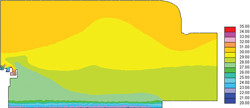

Картина изменения температуры воздуха в среднем сечении зала, над партером, приведена на рис. 6 [11]. В сечении справа находится пространство сцены, слева – балконы первого амфитеатра. По высоте зала температура меняется неравномерно. В зоне обслуживания, в партере температура возрастает с +23,4 °C у пола до примерно +27,0 °C на высоте 2 м. Далее температура меняется слабо и на уровне потолка, на высоте 18 м достигает почти +30,0 °C.
Рисунок 6. Температурное поле в среднем сечении зала, над партером. Цветом отражается температура, легенда которой приведена справа |
Температура удаляемого воздуха в среднем составляет tУ = +29,7 °C, температура внутреннего воздуха tВ = +27,0 °C. Поэтому температурный показатель kLt будет составлять:

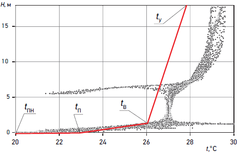

На рис. 7 отдельными точками показано распределение локальных температур в вертикальном сечении пространства партера, которое проходит через пятнадцатый ряд кресел. Такое же сечение зала можно видеть на рис. 1 [12]. На графике по оси ординат отложена высота положения точки, по оси абсцисс – локальная температура в точке. Графиком на этом же рисунке показан ход температур, построенный по методике [9] для граничных условий, принятых при математическом моделировании и характерный для вытесняющей вентиляции.
На уровне пола, в напольных вихревых решетках, локальные температуры резко возрастают от tПН = +20,0 °C до tП = +23,4 °C. В зоне пребывания зрителей, до высоты 2,0 м, температура воздуха возрастает до tВ = +27,0 °C. На этой же высоте в сечение графика попали точки вблизи настенных бра, с высоким локальным перегревом. Выше, до высоты 5,0–6,0 м наблюдается зона переноса нагретого воздуха. На высоте 5,5–6,5 м в сечение попали балконы, где локальные температуры изменяются таким же образом, как в зоне пребывания зрителей в партере. На этом же уровне начинается заметный рост температуры воздуха. Это так называемая тепловая подушка (тепловая завеса) у потолка. Она играет важную роль в подготовке вытяжного воздуха.
Объем энергии (теплоты), которой аккумулируется в этой тепловой подушке, определяется общим балансом энергии в зале. Проявляется это в распределении температур по высоте, которое, в свою очередь, генерирует тепловой поток, направленный вниз. Поэтому воздух при подъеме вверх прогревается, увеличивая удельную тепловосприимчивость вытяжного воздуха. Подогретый вытяжной воздух позволяет снизить мощность на охлаждение приточного воздуха и снижает или позволяет полностью отказаться от рециркуляции вытяжного воздуха на всасывание.
Выше был приведен пример расчета вытяжного воздуха по методике [9]. Если использовать для этого расчета температуры, принятые при математическом моделировании: tПН = +20,0 °C, tП = +23,4 °C, tВ = +26,0 °C и kLt = 1,6, то температура воздуха на вытяжке составит:
tУ = 23,4 + 1,6 · (26,0 – 23,4) = 27,6 °C.
По этой температуре построен график температур и отмечены характерные точки (рис. 7), полученные для вытесняющей вентиляции по методике [9]. Этот результат качественно совпадает с результатами численного моделирования и позволяет сделать вывод, что оценку температуры вытяжного воздуха по обобщенному температурному параметру kLt можно использовать для инженерных расчетов.

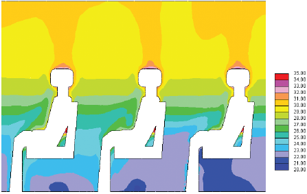

В работе [11] было сделано специальное исследование распределения локальных температур и картины течения воздуха в зоне отдельной группы зрителей в партере (рис. 8). Расчет выполнялся для группы из трех кресел в трех рядах. Теплый воздух и вредности, как хорошо видно на этом рисунке, образуют восходящие потоки.
Рисунок 8. Поле температур в зоне отдельной группы зрителей |
К вихревым решеткам, находящимся непосредственно под креслами, подводится воздух с температурой +20 °C. Благодаря работе этих решеток пространство холодных температур локализовано небольшой областью под креслами. Около ног и лодыжек зрителей температура составляет уже +23…+24 °C, что отвечает санитарной норме для концертных залов в условиях летнего времени. Здесь формируется область нижней границы зоны обслуживания, откуда свежий воздух поступает непосредственно на охлаждение зрителей и поглощение выделяемых людьми тепла и вредностей. В зоне пребывания людей наблюдается горизонтальная стратификация температур. По высоте зоны, пропорционально тепловыделениям от людей, температура монотонно повышается до +26…+27 °C с локальными всплесками непосредственно около тел. Около тела человека есть локальные зоны, в которых затруднена конвекция. Здесь, как и следовало ожидать, воздух прогревается почти до температуры человеческого тела. Эта картина хорошо согласуется с результатами многолетних наблюдений и подтверждает данные, полученные при моделировании всего зала.
