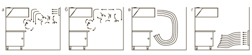

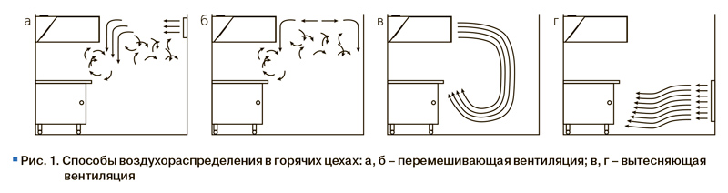

В горячих цехах рекомендуется организация воздухообмена по принципам перемешивающей либо вытесняющей вентиляции (рис. 1). Перемешивающая вентиляция предполагает подачу воздуха в верхнюю зону кухни, после чего он смешивается с воздухом помещения. Конвективные потоки от теплового оборудования частично выбиваются в пространство кухни, в результате чего снижается эффективность работы местных отсосов. Температура вытяжного воздуха под потолком в случае устройства перемешивающей вентиляции примерно равна температуре воздуха в рабочей зоне помещения.
Рис. 1. Способы воздухораспределения в горячих цехах: а, б – перемешивающая вентиляция; в, г – вытесняющая вентиляция |
Чтобы минимизировать негативное воздействие приточных струй, четырехсторонние приточные диффузоры перемешивающей вентиляции рекомендуется располагать на расстоянии не менее 4,5 м по горизонтали от ближайшей к ним кромки вытяжного зонта. Если это не представляется возможным, то подача притока может осуществляться с передней панели местного отсоса либо через низкоскоростные возудухораспределительные панели, располагающийся вблизи местного отсоса. В обоих случаях скорость воздуха на входе в рабочую зону не должна превышать 0,25 м/с. Скорость потока воздуха на выходе из низкоскоростных воздухораспределительных панелей не должна превышать 0,5 м/с. Применение данных способов подачи воздуха особенно необходимо на рабочих местах у печей, плит, жарочных шкафов и другого теплового оборудования мощностью более 10 кВт, создающего в зоне своего действия температуру внутреннего воздуха выше расчетной (42 °С по [1]).
Вытесняющая вентиляция, при которой воздух подается непосредственно в рабочую зону и движется в помещении по принципу «снизу вверх», не оказывает негативного влияния на конвективные потоки, а, наоборот, стимулирует их естественную стратификацию. Температура вытяжного воздуха в этом случае значительно больше температуры воздуха в рабочей зоне, что позволяет обеспечить лучшее качество воздуха в помещении при сокращении расхода приточного и вытяжного воздуха. Степень снижения расхода зависит от расположения воздухораспределителей. При подаче воздуха по принципу вытесняющей вентиляции низкоскоростными воздухораспределительными панелями, расположенными у пола, сокращение расхода воздуха по сравнению с классический перемешивающей вентиляцией кухонь достигает 20 %. Воздухораспределительные устройства вытесняющей вентиляции, установленные в рабочей зоне горячего цеха, рекомендуется изготавливать из нержавеющей стали.

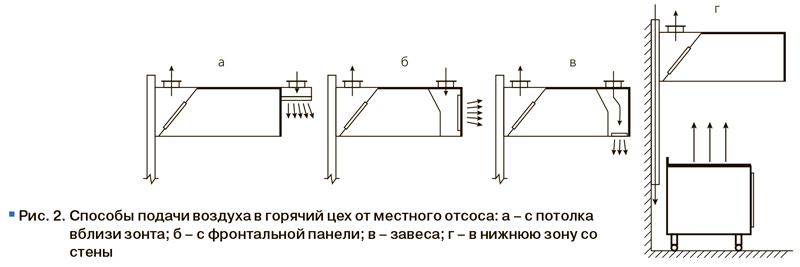

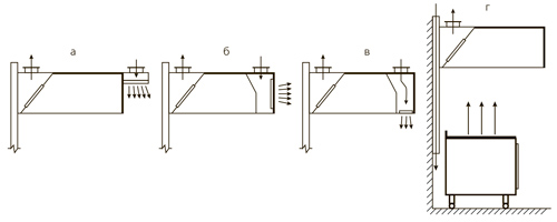

Рис. 2. Способы подачи воздуха в горячий цех от местного отсоса: а – с потолка вблизи зонта; б – с фронтальной панели; в – завеса; г – в нижнюю зону со стены |
Расход приточного воздуха при подаче с кромки зонта по принципу завесы (рис. 2, в) не должен превышать 20 % от расхода вытяжного воздуха в местном отсосе, в противном случае подаваемый воздух будет вытягивать за собой кухонные выделения в пространство помещения. Слишком малый расход будет затягиваться обратно в зонт.
При подаче приточного воздуха со стены за вытяжным зонтом в нижнюю зону (рис. 2, г) приточные устройства размещают не менее чем на 300 мм ниже кухонных поверхностей. При такой конструкции рекомендуется подавать в нижнюю зону под зонтом не более 60 % от расхода воздуха в данном зонте. При этом необходимо принять во внимание наличие негативного эффекта от нагревания приточного воздуховода восходящими вдоль него конвективными потоками воздуха.
Возможно применение комбинаций из нескольких способов подачи воздуха от местного отсоса, однако при этом необходимо учитывать особенности и недостатки каждого из используемых способов.
