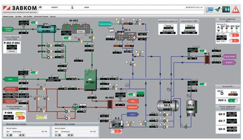

Мнемосхема установки
Рис. 1.
Мнемосхема установки, состоящая из оборудования зимнего и летнего контуров холодогенерации

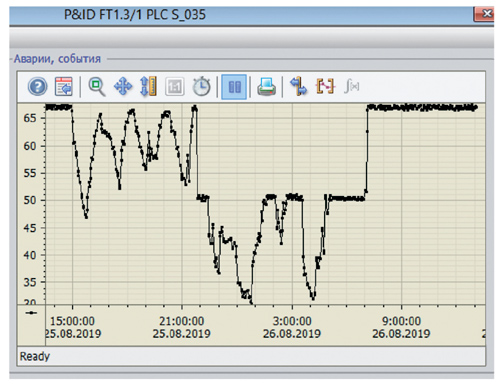

Расход горячей воды на входе в отделение АБХМ
Рис. 2.

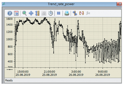

    Расчетная тепловая мощность, отбираемая от контура горячей воды, производится на основании расхода, входной и выходной температуры горячей воды в отделение АБХМ (рис. 4).
Тепловая мощность, отбираемая из сети горячей воды
Рис. 4.
Тепловая мощность, отбираемая из сети горячей воды (от 500 до 1500 кВт)

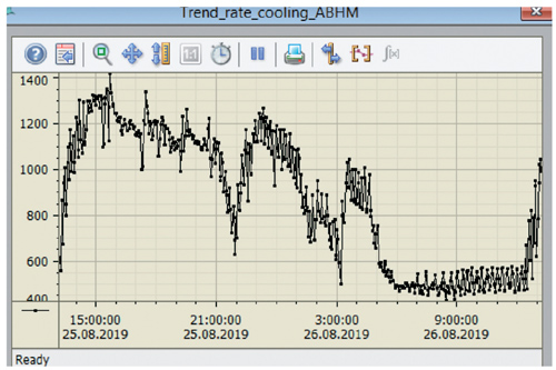

Итоговые параметры АБХМ приведены на рис. 5.
Холодопроизводительность АБХМ
Рис. 5.
Холодопроизводительность АБХМ (от 400 до 1400 кВт)
Видно, что коэффициент полезной трансформации теплоты из горячей воды в холод захоложенной воды в среднем составляет от 80 до 83 %.
Надежность эксплуатации АБХМ на основании второго сезона работы пока абсолютная.

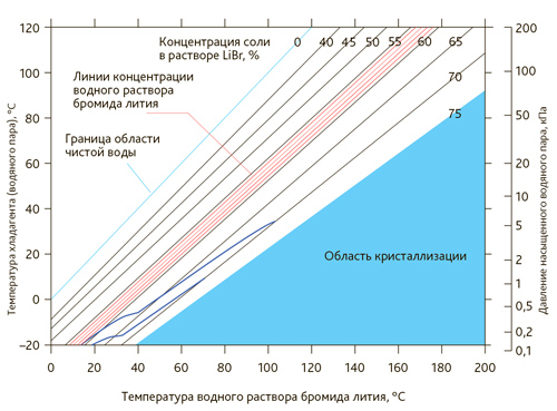

Диаграмма Дюринга
Рис. 6.
Диаграмма Дюринга

Есть мнение о том, что абсорбционные чиллеры ненадежны из-за возможной кристаллизации LiBr. В действительности в правильно спроектированной системе машина не подвержена кристаллизации. В рабочем состоянии LiBr полностью растворяется в воде, но перегрев или переохлаждение определенных участков могут привести к его кристаллизации. Данный процесс чаще всего вызван низкой температурой воды на входе в конденсатор или наличием неконденсирующихся газов. Неконденсирующиеся газы в случае АБХМ York удаляются из машины благодаря полностью автоматической системе продувки. В штатном режиме органы управления чиллера и система автоматизации могут предотвратить перегрев/переохлаждение, однако нужно понимать, где именно таится опасность.
Предположим, АБХМ работает при полной нагрузке и содержит неконденсирующиеся газы, обычно это происходит из-за низкого уровня ингибиторов коррозии. Снижение температуры воды после градирни ниже критической приводит к переохлаждению агента и переходу в зону кристаллизации, а тут самое важное – это концентрация LiBr в воде. Значения концентрации солевого раствора напрямую влияют на температуру кристаллизации. Эту зависимость можно проследить в таблице 1.
Таблица 1
Зависимость концентрации литий брома и температур кристаллизации
Концентрация,
54 57 58 60 61,5 63,5
Температура
кристаллизации
–16,1 °С
(3,02 °F)
–3 °С
(26,6 °F)
0,9 °С
(33,6 °F)
10,5 °С
(50,9 °F)
18 °С
(64,4 °F)
26 °С
(78,8 °F))
Если температура раствора падает ниже температуры кристаллизации – раствор кристаллизуется.
57 %-ный раствор содержит 57 % соли и 43 % воды с температурой кристаллизации около –3 °C. 60 %-ный раствор имеет температуру, при которой происходит кристаллизация – около +10,5 °C. Разница лишь в 3 % содержания соли оказывает огромное влияние на температуру кристаллизации. Даже изменение от 0,5 до 1 % уже имеет большое значение. Риск кристаллизации обычно высок при полной или почти полной нагрузке и значительно меньше при частичной нагрузке, так как раствор при частичных нагрузках разбавленный. Чем ниже процентное содержание соли, тем лучше – потому что это означает, что температура кристаллизации ниже и температура, поступающая с градирни, может быть ниже. Однако эффективность АБХМ также снижается при уменьшении процентного содержания соли. Для производителей  АБХМ это всегда делема: показать выше коэффициент эффективности и войти в зону риска или обезопасить процесс и гарантировать надежность машины.
Конечно, 57 %-ный раствор невозможно кристаллизовать в реальных условиях, потому что вода с градирни не будет опускаться до температуры кристаллизации до –3 °C. Однако если АБХМ спроектирован с высокой концентрацией в абсорбере в 63,5 % в случае двухступенчатого процесса, то температура кристаллизации такого раствора составляет +26 °C. Эта температура вполне возможна при повседневной работе, особенно если температура воды от градирни плохо контролируется. Данная зависимость хорошо видна на диаграмме Дюринга, где справа внизу находится зона кристаллизации и процесс проходит в пограничных зонах. Чем дальше от линии кристаллизации, тем лучше и безопаснее для АБХМ.
