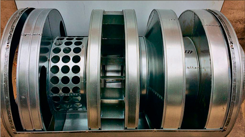

Для того чтобы полностью устранить перечисленные выше недостатки наша компания разработала высокоэффективный шумоглушитель со съемной, разборной кассетой шумоглушения, позволяющие вынимать и осуществлять ее промывку (рис. 1).
Инновационные шумоглушители для круглых воздуховодов RT
Рис. 1.
Инновационные, технологические шумоглушители RТ предназначены для снижения аэродинамического шума в воздуховодах круглого сечения. Конструкция шумоглушителя RТ позволяет перемещать воздух высоких температур (до 120 °C), загрязненный парами масла, жира и копотью. Это стало возможным благодаря отсутствию использования стандартных шумоглушащих материалов. Шумоглушение происходит за счет многократного отражение звука от металлических пластин внутри камеры шумоглушения.
Шумоглушители устанавливаются так, чтобы направление движения воздуха совпадало с указанием стрелки, расположенной на корпусе. Корпус шумоглушителей изготавливается из оцинкованной стали. Внутри корпуса устанавливается шумоглушащая разборная кассета, которая, так же как и корпус, сделана из оцинкованной стали (рис. 2).

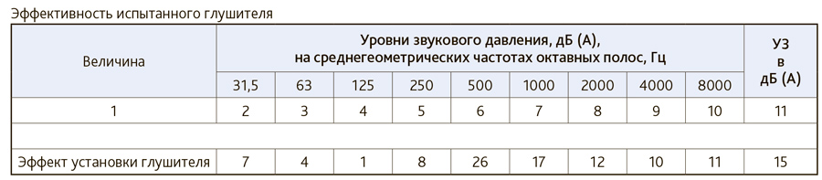

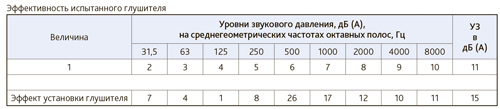

Эффективность испытанного глушителя
Шумоглушители типа RТ прошли испытания в Научно-исследовательском институте строительной физики Российской академии архитектуры и строительных наук (НИИСФ РААСН).
Результаты испытаний

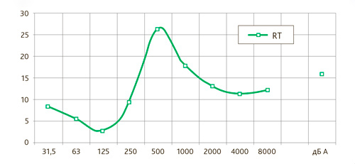

Результаты испытаний в более наглядной графической форме представлены на рис. 3.
Рис. 3.
Заключение НИИСФ РААСН
По результатам испытаний можно отметить следующее.
  1. По сравнению с абсорбционными трубчатыми глушителями указанного диаметра данный глушитель имеет достаточно высокую и сравнимую с ними эффективность. В отличие от абсорбционных данный глушитель пригоден для установки в вытяжных системах, обслуживающих помещения по производству горячей пищи и удаляющих воздух с жирными компонентами.
  2. Есть основания полагать, что по мере эксплуатации эффективность глушителя будет несколько возрастать за счет слоя из жира и пыли на конструктивных элементах, а также снижаться гидравлическое сопротивление в результате сглаживания острых кромок конструкции.
