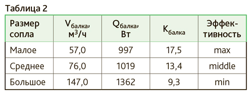

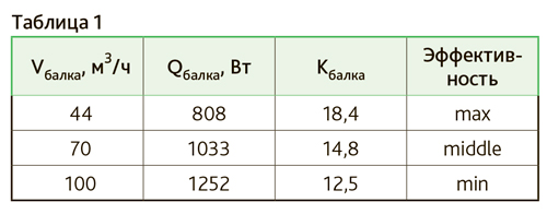

Обратимся теперь к техническим характеристикам активных балок. Из паспорта изделия берем три значения расхода наружного воздуха (Vбалка) – минимальное, среднее, максимальное – и считаем соответствующие величины полной холодопроизводительности балки (Qбалка). Соответствующие значения для балки длиной 2 м взяты из [1]. Табл. 1 дополнена информацией о величине коэффициента Kбалка, который представляет собой результат деления холодопроизводительности балки на соответствующее значение расхода воздуха. Аналогичные данные для другого производителя представлены в табл. 2. Таблицы иллюстрируют тот факт, что с увеличением величины расхода первичного воздуха величина коэффициента Kбалка падает, что означает снижение эффективности использования воздуха
![](/for_spec/articles/39/7858/tab2.jpg)

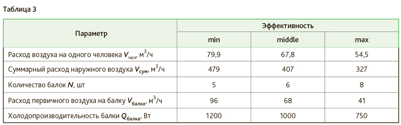

Применим выражения (2) и (3) совместно с табл. 1 для помещения, в котором присутствуют шесть человек. Количество теплоты, подлежащее ассимиляции активными балками, примем равным 6000 Вт. Результаты расчета для трех эффективностей представлены в табл. 3.
Представленные в табл. 3 результаты позволяют однозначно утверждать, что функционирование активных балок в режиме минимального расхода наружного воздуха ведет:
• к сокращению эксплуатационных расходов из-за снижения суммарного расхода первичного воздуха;
• к росту капитальных затрат из-за увеличения потребного количества балок.
Открытым остался вопрос, какому режиму следует отдать предпочтение, если принять во внимание комфорт в помещении.

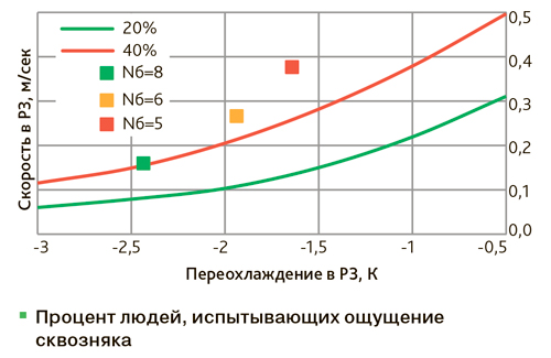

Для оценки уровня комфорта в помещении необходимо располагать информацией о скорости и температуре струи воздуха на входе в рабочую зону (РЗ). А предварять эту процедуру должен расчет скорости и температуры струи воздуха на выходе из балки.
Известно, что суммарный расход воздуха на выходе из балки зависит от величины коэффициента эжекции балки i. Среднее его значение можно принять равным i = 4,5 [2]. Величину переохлаждения воздуха на выходе из балки dt0 определим из выражения (4):
Скорость воздуха на выходе из балки определяется для ширины щели, равной 25 мм.
Полагая, что струя воздуха, истекающая из балки, подчиняется закону течения плоской струи, для длины пути 2,7 м рассчитаем величины переохлаждения воздуха и скорости струи на входе в РЗ. Значения пар «скорость–переохлаждение» струи на входе в РЗ приведены на рисунке. На нем также представлены кривые, для которых 20 и 40 % людей испытывают ощущение сквозняка.
![](/for_spec/articles/39/7858/ris.jpg)
Данные рисунка дают еще один аргумент в пользу выбора минимального расхода наружного воздуха в процедуре подбора активных климатических балок.
Следует также принять во внимание, что размеры помещения, в котором предполагается разместить балки, могут ограничить их число, что не может не отразиться на уровне комфорта.
