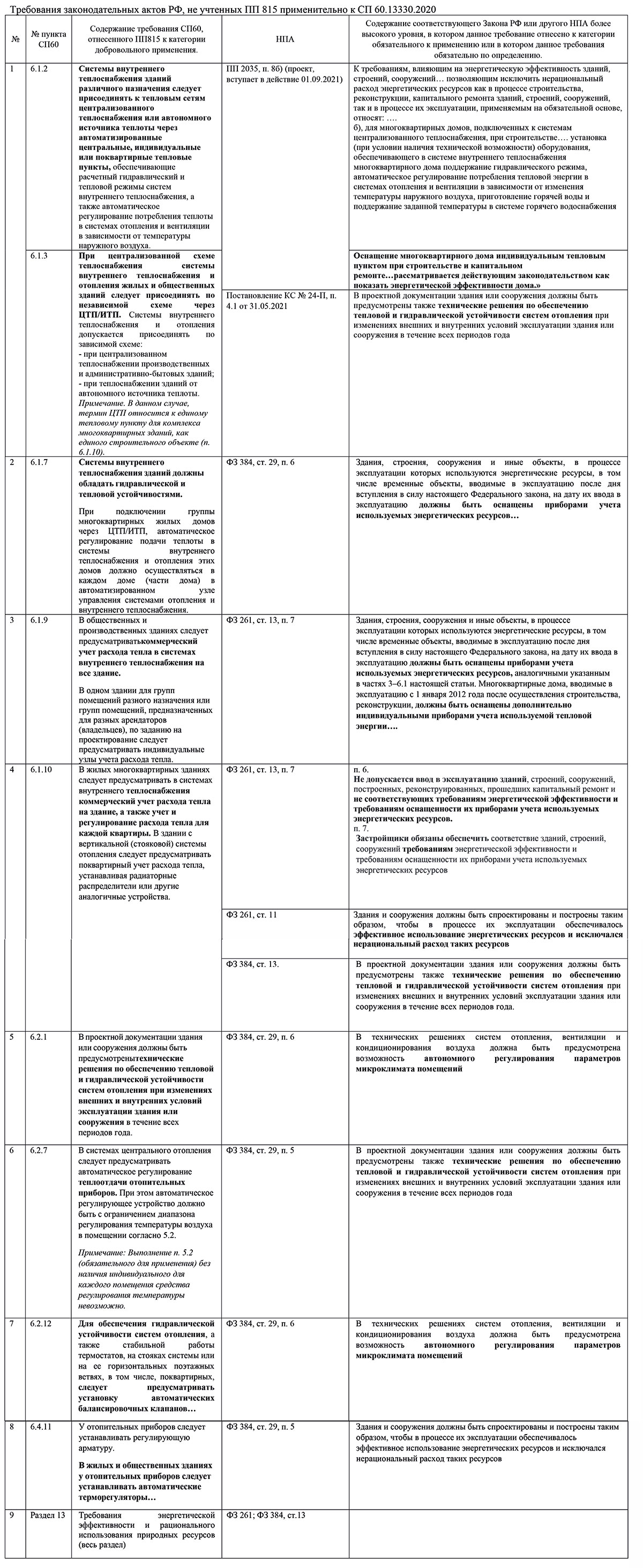

Требования законодательных актов РФ, не учтенных ПП 815 применительно к СП 60.13330.2020

В своде правил 60.13330.2020, данные требования сформулированы в полном соответствии с законодательством:
• п. 6.1.2: «Системы внутреннего теплоснабжения зданий различного назначения следует присоединять к тепловым сетям централизованного теплоснабжения или автономного источника теплоты через автоматизированные центральные, индивидуальные или поквартирные тепловые пункты, обеспечивающие расчетный гидравлический и тепловой режимы систем внутреннего теплоснабжения, а также автоматическое регулирование потребления теплоты в системах отопления и вентиляции в зависимости от температуры наружного воздуха»;
• п. 6.1.3: «При централизованной схеме теплоснабжения системы внутреннего теплоснабжения и отопления жилых и общественных зданий следует присоединять по независимой схеме через ЦТП/ИТП. Системы внутреннего теплоснабжения и отопления допускается присоединять по зависимой схеме:
- при централизованном теплоснабжении производственных и административно-бытовых зданий;
- при теплоснабжении зданий от автономного источника теплоты».
Примечание. В данном случае, термин ЦТП относится к единому тепловому пункту для комплекса многоквартирных зданий, как единого строительного объекте (п. 6.1.10).
При этом в п. 6.1.3, отнесенном ПП 815 к категории обязательного применения, четко и конкретен определено место ИТП в системе внутреннего теплоснабжения и отопления здания.
П. 6.1.2 свода правил ПП 815 отнесен к категории добровольного применения по формальным основаниям, поскольку содержит описание нескольких возможных вариантов технических решений и устройств и описание задач, выполняемых этими устройствами., т. е. по содержанию он «описательный».
