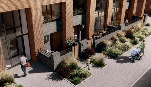

Безбарьерная зеленая среда
Характерной особенностью зеленых зданий является размещение на первом этаже квартир с отдельными входами. Такое архитектурное решение имеет ряд преимуществ. Во-первых, за счет совпадения уровней пола и территории создается безбарьерная среда, в которой маломобильные группы населения могут свободно попадать в квартиры без посторонней помощи. Во-вторых, у внешнего контура здания с помощью зеленых помещений, палисадников, газонов могут быть организованы общественные коллективные мини-пространства. Эти пространства – активные элементы зеленой архитектуры, которые могут быть легко адаптированы к нуждам жильцов [4]. В-третьих, отсутствие заглубленных в грунт подвалов снижает антропогенное воздействие на земную поверхность. В-четвертых, повышается уровень комфортности среды. В летний период года деревья с плотной кроной защищают жилые помещения от прямых солнечных лучей, смягчая тепловой режим помещений и снижая потребность в кондиционировании воздуха. Применение современных теплонасосных систем теплохладоснабжения зданий повышает уровень комфортности среды [5]. Строительство зеленых зданий смягчает эффект городского теплового острова, повышая теплотехническое качество мегаполиса [6].
С учетом высокой актуальности жилищного зеленого строительства, термин «зеленое многоквартирное жилое здание» официально закреплен в новой редакции российских норм проектирования СП 54.13330.2022 «Здания жилые многоквартирные» (п. 3.1.11), а в определении термина «этаж жилого многоквартирного здания» в том же документе (п. 3.1.41) предусмотрена возможность устройства пола по грунту в жилых помещениях.
