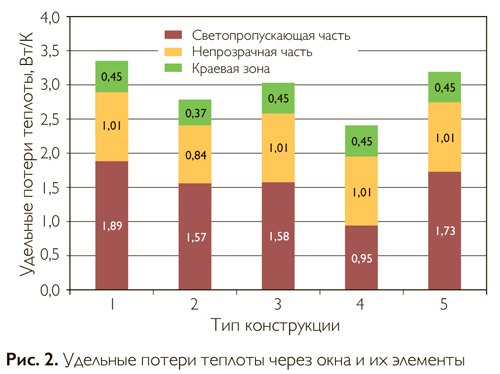

Снижение теплопотерь и повышение комфортности среды
Удельные потери теплоты через рассматриваемые конструкции окон и их элементы показаны на рис. 2, из которого видно, что максимальные удельные потери теплоты (3,35 Вт/К) отмечаются через окно с однокамерными стеклопакетом с низкоэмиссионным и обычным стеклами. Теплопотери через стеклопакет составляют 56,4 % общих теплопотерь через окно. Размещение внутренней деревянной шторы заметно снижает теплопотери через окно (–17 %). Максимальное снижение теплопотерь (–28,1 %) дает конструкция окна с двухкамерным стеклопакетом с двумя низкоэмиссионными и одним обычным стеклами.

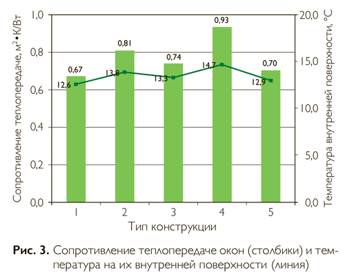

Полученные данные использованы для расчета сопротивления теплопередаче окон и определения температуры на их внутренней поверхности (рис. 3). Средняя температура на внутренней поверхности окон рассчитана при температуре внутреннего воздуха tв = 20 °C и температуре наружного воздуха tн = –20 °C.
Анализ результатов показывает, что минимальное значение сопротивления теплопередаче (Rо = 0,67 м2•К/Вт) имеет окно с однокамерным стеклопакетом с низкоэмиссионным и обычным стеклами. Такое окно практически исключает конденсацию влаги на внутренней поверхности в широком диапазоне температур наружного воздуха, однако не всегда может обеспечить оптимальные характеристики микроклимата. Применение внутренних деревянных штор, как показано на рис. 3, повышает теплозащитные свойства ограждающей конструкции на 20,9 % и улучшает тепловой комфорт помещения. Наилучшие теплозащитные свойства (Rо = 0,93 м2•К/Вт) имеет окно с двухкамерным стеклопакетом с двумя низкоэмиссионными и одним обычным стеклами. В этом случае температура на внутренней поверхности окна приближается к температуре стены, создавая изотермическую оболочку здания. Такая конструкция обеспечивает оптимальные условия по тепловому комфорту и рекомендуется для применения в зданиях с энергопотреблением, близким к нулевому [5].

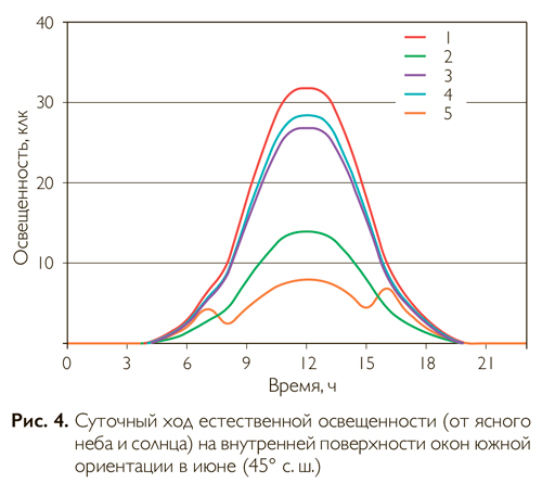

Регулирование естественной освещенности
Применяя стеклопакеты с мультифункциональными и электрохромными стеклами, можно заметно изменить световой режим помещений.
Из анализа суточного хода естественной освещенности на внутренней поверхности окон южной ориентации в июне (рис. 4) видно, что характер изменения естественной освещенности в течение суток для различных конструкций окон практически один и тот же. Максимальные значения освещенности отмечаются в полдень. Применение внутренних штор позволяет снизить световой дискомфорт за счет затенения помещения от ярких солнечных лучей. Дальнейшее улучшение световой обстановки может быть достигнуто путем автоматического регулирования светового потока, поступающего в помещение в летний период. Однако более низкий уровень естественного освещения в зимний период может потребовать применения специальных зональных оконных систем, состоящих из участков с различным светопропусканием [3]. Поэтому окончательный выбор конструкции теплоэффективного окна следует осуществлять согласно светотехническому расчету.

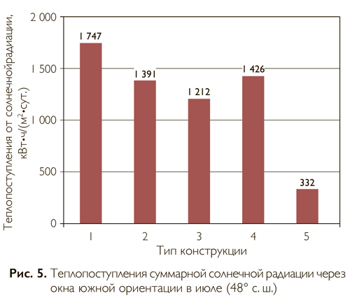

Снижение теплопоступлений от солнечной радиации
В южных районах в летний период количество солнечной радиации, падающей на фасады зданий, значительно [1], поэтому необходимо сокращать приток теплоты от солнечного излучения в помещения.
Суточные теплопоступления суммарной солнечной радиации (на 1 м2 окна) через окна южной ориентации в июле (48 с. ш.) приведены на рис. 5. Указанные значения рассчитаны на основе часовых значений солнечной радиации с учетом оптических свойств стеклопакетов и затенения непрозрачными элементами окна.
![](/for_spec/articles/39/7808/5.jpg)
Как видно (рис. 5), максимальные солнечные теплопоступления (1 747 кВт•ч/м2 за сутки) происходят через окно с однокамерным стеклопакетом с низкоэмиссионным и обычным стеклами. Такие конструкции могут создать существенный риск перегрева помещений летом. Применение внутренней деревянной шторы сокращает теплопоступления на 20,4 %, следовательно, такое решение, наряду с затенением, дает заметный теплотехнический эффект. Повышается биопозитивность окна. Более высокий теплотехнический эффект дает применение солнцезащитного стекла, которое позволяет снизить теплопоступления через окна на 30,6 % по сравнению с конструкцией 1. Динамический контроль теплопоступлений от солнечной радиации за счет применения электрохромного стекла позволяет достичь наибольшего теплотехнического эффекта (81 %).
