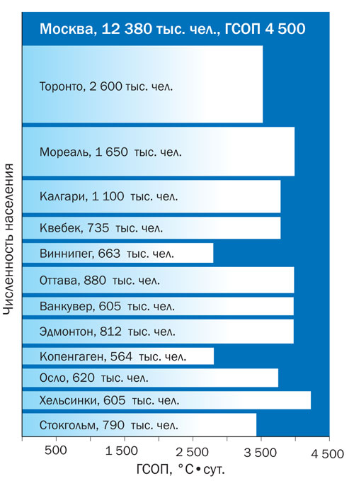

Исторически города создавались в первую очередь для защиты людей от внешних врагов (например, в Европе или Азии) или от суровой природы (на большей части территории России). Поэтому российские города изначально максимально приспособлены к климатическим изменениям: в них созданы более мощные и разветвленные системы жизнеобеспечения. К примеру, суммарная мощность системы теплоснабжения Москвы – около 60 ГВт (т) – такова, что она в состоянии согреть зимой все столицы Скандинавских стран, десяток самых крупных городов Канады, и еще останется запас для отопления Варшавы или Вены (рис. 1). Только резерв теплоисточников Москвы позволяет обеспечить теплоснабжение второго города в России – Санкт-Петербурга.
Рисунок 1. Соотношение численности населения (тыс. чел.) и ГСОП Москвы и некоторых других городов мира |

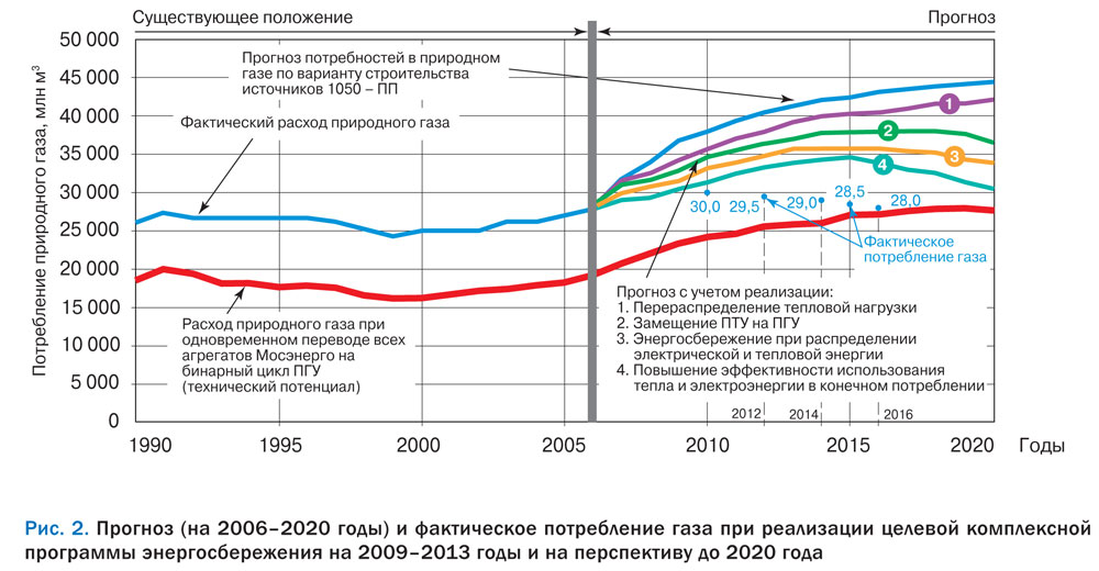

По итогам прошедшего десятилетия видно, насколько сработали те или иные идеи, заложенные в энергетическую политику Москвы в 2008–2009 годах (рис. 2). Практически все четыре подпрограммы, заложенные при разработке программы, реализованы в значительной степени: на источниках введены блоки ПГУ суммарной мощностью 2861 МВт (эл), существенно модернизированы тепловые и электрические сети, активно проводится переключение тепловой нагрузки, идет капитальный ремонт и модернизация жилого фонда и бюджетной сферы.
Рисунок 2. Прогноз (на 2006–2020 годы) и фактическое потребление газа при реализации целевой комплексной программы энергосбережения на 2009–2013 годы и на перспективу до 2020 года |
В совокупности это привело к целому ряду эффектов энергосбережения, некоторому снижению пиков и высвобождению в первую очередь тепловой мощности энергоисточников. Именно за счет такого высвобождения в эти годы введено и подключено к тепловым сетям свыше 55 млн м2 недвижимости практически без роста теплопотребления. Похоже, что за это время сработали и эффекты пропаганды энергосбережения и рационального потребления ресурсов, которые ранее оценивались всего в 5 % общего потребления воды и электроэнергии населением. Практически на 45 % упало потребление воды городом: здесь сыграли свою роль счетчики воды, модернизация систем водоснабжения, тарифные решения.

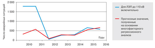

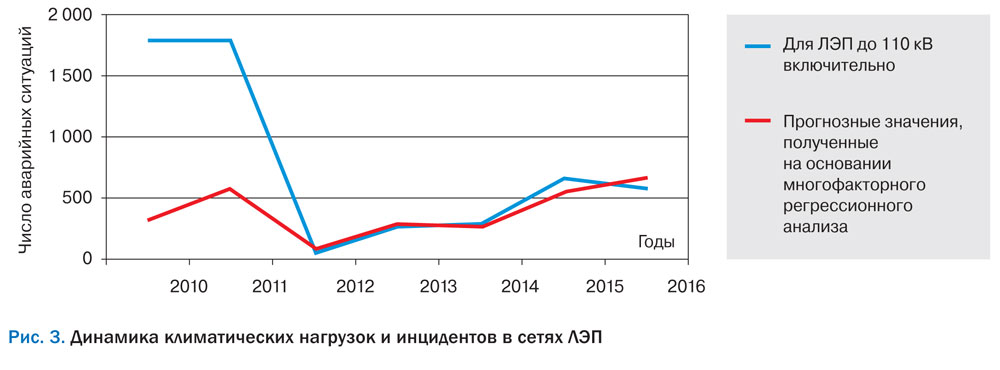

Снижение потерь, проведение необходимых регламентных работ привели к снижению климатической уязвимости энергокомплекса. Например, в 2010 году ледяной дождь вызвал существенные перерывы в электроснабжении и относительно большие затраты на восстановление нарушившихся участков с изношенными коммуникациями, а шесть ледяных дождей, прошедших в Москве в 2016 году, остались практически незамеченными. Это подтверждается статистикой МОЭСК по количеству аварийно-восстановительных работ на воздушных ЛЭП напряжением до 110 кВ, а также на сетях напряжением 220–750 кВ московского предприятия магистральных электрических сетей в период с 2007 по 2017 год (рис. 3).
Рисунок 3. Динамика климатических нагрузок и инцидентов в сетях ЛЭП |
Но сниженная уязвимость инфраструктурных отраслей экономики города – не данность, а результат кропотливой работы специалистов, инженеров, городских структур по наведению порядка после экстремальных событий 2005, 2006 и 2010 годов. Резервы повышения надежности и эффективности связаны с последовательной политикой и целостным подходом ко всем системам и секторам экономики города, наведению порядка в учете и снижению нерациональных потерь. Именно такая комплексная политика позволила повысить устойчивость экономики города в том числе к климатическим аномалиям.
