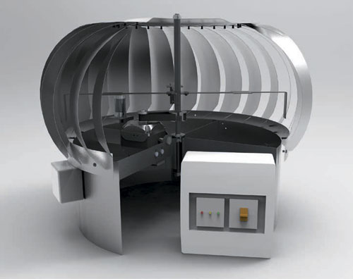

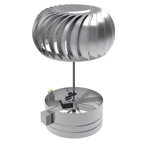

При этом ротационно-динамический дефлектор способен работать в зоне аэродинамической тени. Устройство оснащено специальным датчиком и двигателем, которые срабатывают, когда ветра нет.
Принцип работы РДД
Датчик считывает число оборотов шапки дефлектора и при значении ниже критического передает сигнал электронному блоку управления, после чего включается двигатель, который запускает движение со скоростью, обеспечивающей подходящую производительность.

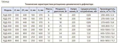

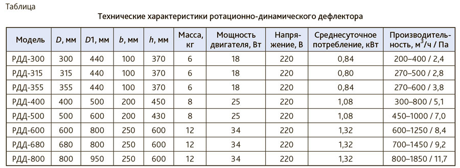

Производительность ротационно-динамического дефлектора рассчитана КАИ им. Туполева и приведена в таблице.
Таким образом, устройство может работать с постоянной стабильной производительностью от 400 м³/час.

Если ротационный дефлектор (турбодефлектор) относится к элементам естественной вентиляции, т. к. в его работе никаким образом не используется электроэнергия, то ротационно-динамический дефлектор относится к принудительной вытяжной вентиляции, но при этом является энергосберегающим устройством, потребляющим минимум электричества.
Такие возможности обусловлены тем, что двигатель запускается только в моменты, когда шапка устройства перестает вращаться за счет силы ветра. Механизм разгоняет шапку дефлектора до заданных оборотов и останавливается, переходя в режим ожидания.
Учитывая, что на высоте уже второго этажа ветер есть практически всегда, время активной работы двигателя ничтожно мало, как и энергозатраты. При этом тяга в воздуховодах благодаря использованию РДД всегда держится на одном стабильном уровне, а производительность устройства весьма предсказуема и не падает ниже определенного значения.
