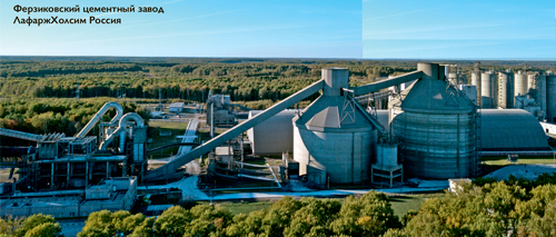

Уже более пяти лет на заводе ЛафаржХолсим в п. Ферзиково работает цех альтернативного топлива, который позволяет утилизировать различные виды отходов экологичным и безопасным способом. Сегодня компания является единственным производителем цемента в России, использующим измельченные остатки сортировки твердых коммунальных отходов в качестве возобновляемого источника энергии.
![](/for_spec/articles/39/7807/1.jpg)
За это время завод в п. Ферзиково утилизировал 132 000 т сортированных отходов. Для того чтобы понять, много это или мало, можно представить вереницу из 11 000 мусоровозов, направляющихся на полигон. Максимальный объем замещения природного газа альтернативным топливом был отмечен в мае 2019 года и составил около 15 %. В рамках суточных показателей объем замещения нередко доходил до 25 %. Рекордный объем подачи отходов составил 6 100 т и был зафиксирован в июле 2019 года.
Лицензия компании ЛафаржХолсим позволяет использовать 14 различных видов отходов, включая остатки сортировки ТКО при совместном сборе, отходы изделий из древесины, отработанные шины и т. д. Технологически цементные заводы способны утилизировать и другие виды отходов производства и потребления, включая резину, полимеры, нефтесодержащие, строительные и другие отходы III–V классов опасности.
Завод ЛафаржХолсим в Калужской области является флагманским предприятием российской цементной индустрии по опыту утилизации отходов. Инвестиции в строительство одного из самых современных цементных заводов России составили 500 млн евро, в строительство цеха альтернативного топлива – 240 млн рублей. За 5 лет работы его посетили для обмена опытом сотни экологов, журналистов, чиновников и коллег с других заводов.
Утилизация отходов в процессе производства цемента признана наилучшей доступной технологией в России и Европе и на сегодняшний день является одной из самых эффективных технологий энергетической утилизации. Температура в печи для производства цемента доходит до 2 000 °С, что обеспечивает безопасное разрушение органики. Благодаря строгому входному контролю использование веществ, которые могут нанести вред окружающей среде и человеку, заведомо исключено. Применение альтернативного топлива (co-processing) экономит огромные запасы газа и угля, а также позволяет сокращать выбросы CO2. На выходе не остается зольного остатка, только безопасный продукт.
