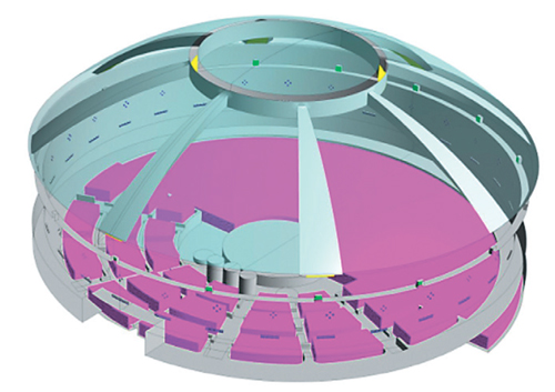

При разработке технической концепции МТЗ использован и применен уникальный зарубежный опыт решения аналогичных задач. СFD-моделирование воздушного режима для различных режимов выполнено американской компанией Price Industries Ltd с получением полей температуры, влажности, подвижности внутреннего воздуха и расчетом индекса комфортности PMV по методике Фангера1. Данный показатель определяет среднее восприятие тепла2 большой группой людей. Он объединяет различные условия окружающей среды, включая температуру, влажность, скорость воздуха и среднюю радиационную температуру, с человеческими факторами, такими как одежда и выделение метаболического тепла, в результате чего создается единый параметр комфортности. Допустимые предельные значения, установленные ASHRAE для данного индекса, находятся в оптимальном диапазоне –0,5 < PMV < 0,5.
Рисунок 1. Объемные источники тепла для концертного формата I (танцевальный партер) |
Зал имеет возможность трансформации за счет различных вариантов размещения передвижных платформ в соответствии с требуемыми эксплуатационными форматами: концертные режимы с переменным числом посетителей, дискотека, пляжный клуб и др. Раздача приточного воздуха решена соплами и щелевыми диффузорами по радиусу пространства с вытяжкой, расположенной ниже основания купола. В расчетах учитывались конвективные и радиационные тепловые нагрузки от людей и окружающей среды.
По итогам CFD-моделирования выбрана оптимальная организация подачи и удаления воздуха из зала (рис. 2). Для различных режимов функционирования определены расход приточного воздуха и его параметры, алгоритмы управления и сформирована первичная программа производства натурных испытаний с симуляцией тепловлажностного режима.
Рисунок 2. Организация воздухообмена в зале МТЗ |

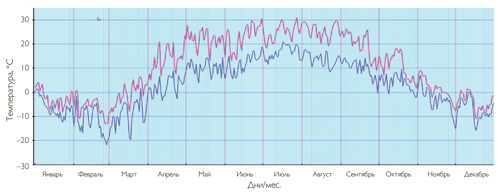

Анализ изменений температуры наружного воздуха
Для обоснования расчетных параметров наружного воздуха для МТЗ был выполнен анализ значений и частоты повторяемости предельных температур (максимальных для определения холодильной нагрузки и минимальной – для тепловой) за последние несколько лет для условий Москвы.
Ход движения температур наружного воздуха за 2018 год представлен на рис. 3. Для большинства дней перепад дневной и ночной температуры в теплый период года составляет до 10 °С. В результате анализа данных климатологии за прошедшие годы и с учетом того, что время начала концерта 19:00, а коэффициент обеспеченности равен 0,98, была снижена на 4 °С расчетная температура наружного воздуха. Это привело к дополнительному обос-нованному снижению расчетной нагрузки на холодильный центр.
Рисунок 3. Дневные (верхний график) и ночные (нижний график) температуры воздуха за 2018 год |

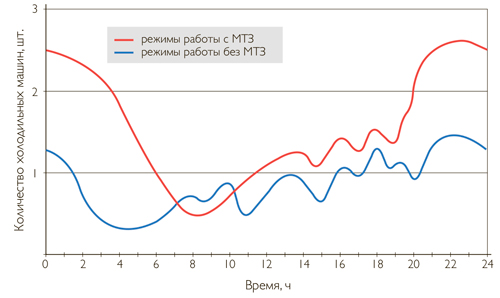

Схема с переменным расходом холодоносителя
Основными вредностями для здания общественного назначения являются поступление тепла и влаги от находящихся в нем людей и охлаждение (нагрев) наружного приточного воздуха. С учетом постоянно меняющегося общего числа посетителей в различных зонах комплекса соответственно меняется и текущее холодопотребление (рис. 4).
Рисунок 4. Изменение холодопотребления в течение суток |
Как видно из рис. 4, основной период времени холодильная нагрузка не превышает 30 % от расчетной величины. При неполном заполнении посетителями зрительного зала МТЗ достаточно работы двух из трех установленных холодильных машин. Максимальная расчетная холодильная мощность требуется только при проведении мероприятий в летний день с максимальной расчетной температурой наружного воздуха и с предельной численностью (8 тыс. посетителей), что бывает нечасто.
Поэтому оптимальная схема функционирования холодильного центра предполагает постоянную работу одной установки, в т. ч. и в ночной период, для поддержания заданных параметров воздуха в помещениях для размещения электрооборудования, серверных, прачечных, номерах гостиницы. Соответственно, в проекте реализована схема с переменным расходом холодоносителя с последовательным включением/выключением холодильных установок и циркуляционных насосов.

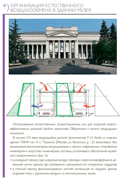

Организация естественного воздухообмена – энергоэффективное решение
В настоящее время подачу наружного воздуха для жилых зданий, как и прежде (см. *)), осуществляют воздушные клапаны с удалением внутреннего воздуха через санузлы. В проекте многофункционального офисно-делового комплекса в Москве заложено использование аналогичных воздушных клапанов Nordic.
![Инновационные шумоглушители для круглых воздуховодов RT](/for_spec/articles/37/7555/ris5.jpg)
Данное решение позволяет отказаться от дорогостоящих приточных установок и сети воздуховодов. При отсутствии людей клапан закрыт, а при присутствии снимает часть теплопоступлений. Тяга образуется благодаря тому, что офисные помещения выходят через открытый коридор в атриум, где создается контролируемое разрежение. Таким образом, мы попутно снимаем поступление тепла и вентилируем атриумное пространство.
Правда, для реализации этого безусловно экономичного с точки зрения затрат и энергетической эффективности технического решения была построена модель внутреннего режима как самого здания, так и атриумного пространства, поскольку здание представляет собой замкнутую единую технологическую систему.
Из приведенных примеров видно, как применение современных методов динамического проектирования инженерных систем и моделирования их работы, а также реализация современных алгоритмов управления оборудованием позволяют существенно снизить первоначальные инвестиционные затраты на реализацию энергосберегающих решений.
