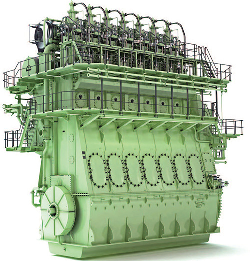

Поршневой двигатель XXI века унаследовал величественные черты облика классической вертикальной паровой машины
На страницах журнала «Энергосбережение» уже рассматривались технико-технологические основы применения современных паровых поршневых машин [1, 2], унаследовавших от своих классических предшественников (рис. 1) высокую надежность в сочетании с неприхотливостью в эксплуатации. Однако паровые машины сегодняшнего дня находят вполне штатное энергоэффективное применение в малой стационарной энергетике, но пока только за рубежом, например в Германии, Чехии, Италии и некоторых других странах.

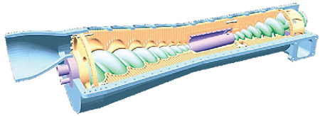

Существуют и так называемые паровинтовые машины, принципиально относящиеся к категории турбин. Только ротор у таких агрегатов выполнен не с лопаточным венцом, а по типу винта Архимеда, обычно цилиндрической конструкции. Однако возможно более оригинальное исполнение – конусно-винтовая турбина (рис. 3).
Вариант исполнения винтовой паровой турбины
Рисунок 3.
