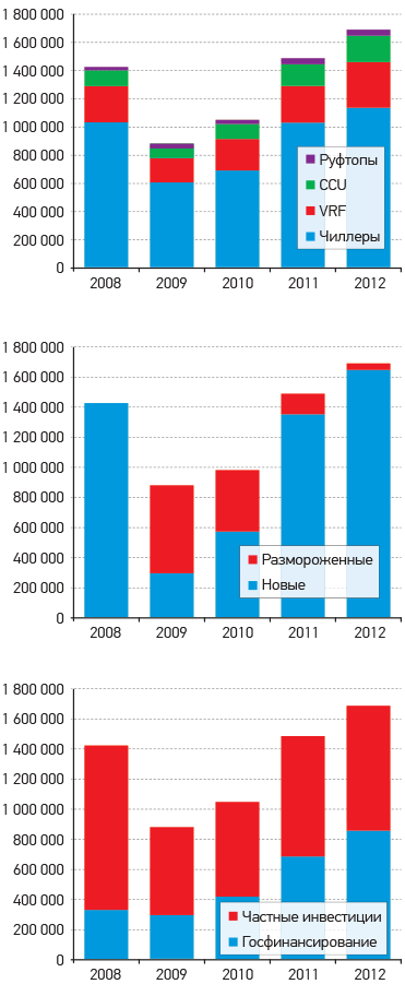

Прежде всего, кризис привел к заметному уменьшению размера объектов. Существующая стоимость кредитов не позволяет отечественным инвесторам реализовать проекты прежнего масштаба. Предпочтение отдается объектам с небольшими сроками реализации. В ряде случаев крупные проекты разбивают на стадии, и вместо чиллера в 1 МВт на объекте появляются два по 0,5 МВт. Благодаря этому доля чиллеров большой мощности (свыше 700 кВт) ощутимо сократилась.
Рисунок 1. Динамика российского рынка промышленных систем кондиционирования в МВт (источник: Litvinchuk Marketing) |
Та же самая тенденция, причем более рельефно, наблюдается на рынке VRF. Если в 2008 году среднее количество наружных блоков на объекте, оснащенном подобными системами, составляло 5–6 единиц, то в 2012 году – всего 2–3.
Львиная доля крупных объектов – это бюджетные проекты. Если бы не инвестиционная политика государства, рынок пребывал бы в плачевном состоянии. Суммарная мощность промышленного климатического оборудования, установленного в 2012 году на объектах с государственным финансированием, выросла по сравнению с 2008 годом более чем в 2 раза, в то время как частные инвестиции едва достигли уровня 75% от докризисного уровня.

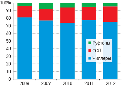

Те же самые соображения экономии заставляют проектировщиков использовать в качестве источника холода для небольших приточных установок (AHU) фреоновые охладители – CCU (compressor condenser units). В 2009–2010 годах ради экономии средств их использовали в ряде проектов, где изначально были предусмотрены чиллеры, в 2011 году они уже доминируют в проектах, где холодопотребление лежит в диапазоне 5–70 кВт. Как видно из графика на рис. 2, доля CCU в качестве источников охлаждения приточного воздуха в 2008–2012 годах существенно выросла.

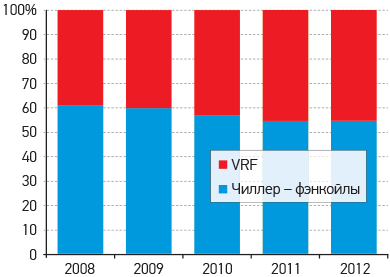

По той же причине на небольших объектах (в основном до 300 кВт) превалируют системы типа VRF. Когда требуется относительно небольшая мощность охлаждения, они в большинстве случаев оказываются дешевле. Если сравнивать объем продаж VRF-систем и систем «чиллер – фэнкойлы», нетрудно заметить, что доля первых растет, причем на рынке VRF-систем наблюдается та же ценовая тенденция, что и на рынке чиллеров: рост доли недорогих марок. Если в 2008 году совокупная доля японских брендов была на уровне 93%, то в 2012 году она опустилась до 57%.
