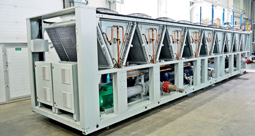

Чиллеры со встроенным фрикулингом – эффективное решение для России с ее разнообразным климатом и большим количеством холодных дней в году. В зимний период фреоновый контур может быть отключен, а охлаждение жидкости будет происходить с помощью потока холодного воздуха, который направляется вентиляторами чиллера на теплообменники фрикулинга.
Работая в режиме фрикулинга, чиллер потребляет небольшое количество энергии, и EER составляет 14,12! Летом охлаждение жидкости осуществляется с помощью фреонового контура, а теплообменники фрикулинга отключены от гидравлического контура чиллера. Есть и третий режим работы устройства – смешанный. В этом режиме жидкость охлаждается с помощью фрикулинга и фреонового контура, что позволяет увеличить эффективность холодильной машины.
В новом чиллере GSA 1500 FC для системы фрикулинга использованы теплообменники собственного производства «НЕД» в количестве 18 штук. Машина способна работать в режиме фрикулинга при температуре наружного воздуха до –30 °С. Но это не предел возможностей нашего конструкторского бюро! В прошлом году мы спроектировали чиллер на 740 кВт с возможностью работы в режиме фрикулинга при температуре до –47 °C. За ту разработку компания получила премию «Россоюзхолодпрома» в номинации «Лучший энергоэффективный чиллер». Холодильный контур GSA 1500 FC R134a построен на базе двух винтовых компрессоров Hanbell c системой двойного впрыска хладагента для повышения надежности работы. Конденсаторный блок укомплектован осевыми вентиляторами собственного производства «НЕД».
Чиллер оснащен встроенным гидравлическим модулем c двумя насосами. Для гидравлического контура «НЕД» использует стальные трубы диаметром DN200 с увеличенной толщиной. Эта конструктивная особенность повышает срок службы системы, что позволяет компании давать на свои чиллеры гарантию до пяти лет. Система автоматики чиллера-гиганта построена на базе контроллера Carel. Мы сами разрабатываем программное обеспечение, поэтому меню русифицировано и интуитивно понятно.
