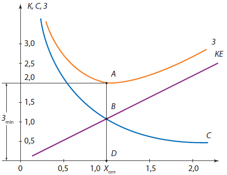

На рис. 1 показаны зависимости двух составляющих приведенных затрат в функции сечения провода x, а также график суммарных приведенных затрат З = f (F). Последняя зависимость для ЦФ вида (1) – сумма ординат линейно-возрастающей составляющей и гиперболической – обладает примечательной особенностью, названной в литературе законом Кельвина. Последний постулирует [2], что в точке минимума Зmin с абсциссой Хопт имеет место пересечение составляющих затрат КЕ и С, следовательно, в точке оптимума затраты на провод (инвестиционная составляющая) равны затратам на потери электроэнергии в линии (эксплуатационная составляющая) (2), поэтому можно записать формулу в виде (3). Позже, в числовом примере, мы будем основываться на этих соотношениях.
Затраты на провод линии электропередач и их составляющие

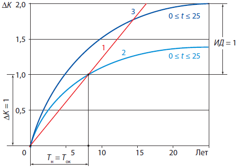

Рассмотрим потоковую диаграмму инвестиционного процесса на протяжении Т = 25 лет (рис. 2), отражающую рост дохода от «последней порции» (ПП) инвестиций в параметр х стоимостью ΔК = 1. Здесь прямая 1 отражает бездисконтный рост эффективности ПП, что отвечает коэффициенту (4) плановой экономики для решения самых разнообразных непрерывных задач с различными ЦФ. Кривая 2 описывает рост дисконтированных доходов при r = 0,16 (16%) и том же заданном сроке окупаемости Ток = 8 лет. При этом согласно (5) Енд = 0,23. Кривая 3 отвечает заданному [ИД] = 1, ее построение рассмотрено ниже.
Кривая дисконтированного дохода ДД(t) (2 или 3), которая предопределяет выгодность инвестиционного предприятия, зависит от двух экономических показателей:
1) начальный наклон d(ДД)/dt|t = 0, определяемый номинальной величиной дохода Д (в расчете на момент инвестиций t = 0) или бездисконтным сроком окупаемости Т0 = К/Д;
2) расчетная величина нормы дисконтирования r [4].
Значения основных критериев эффективности инвестиций ΔК (общий дисконтированный доход ДД, чистый дисконтированный доход ЧДД и индекс доходности ИД = ЧДД / / ΔК) определяются по указанным выше двум параметрам с использованием соответствующих формул [3–6].
В рыночной экономике, при наличии экзогенной переменной r, приходится к ней приспосабливаться, чтобы обеспечить необходимую эффективность инвестиций К. В бизнесе дело обстоит проще: если при заданных Д и r выгодность проекта не устраивает инвестора, рассматриваются иные варианты использования денежных средств. В государственных вложениях иначе: приходится выбирать варианты в рамках планового объекта, сопоставляя по эффективности дополнительные инвестиции при парных сравнениях вариантов строительства и отбраковке «проигравших».
Если вернуться к рассмотренной выше задаче с непрерывными инвестициями, то это, например, означает следующее: нужно обязательно строить линию электропередачи или здание с утепляющим слоем, но какое взять сечение провода и какую толщину утеплителя, заранее неизвестно, и эти величины нужно обосновать. Сейчас таким критерием служит, как уже сказано, срок окупаемости Ток. Но этот критерий также обладает недостатком, и в [3] об этом говорится. Наглядно это легко представить, рассчитав в общем виде ИД для некоторого инвестиционного процесса, для которого в качестве критерия эффективности задан некоторый срок окупаемости Ток для ПП инвестиций К. В известной [5] формуле (6) выразим Т0 через Ток посредством другого известного [4] соотношения (7). В результате имеем (8), что после подстановки в (5) после элементарных преобразований дает (9).
Так, для кривой 2 на рис. 2 индекс доходности, рассчитанный по формуле (9), равен 0,4, что явно недостаточно. На рис. 3 представлены зависимости (9) от r, Ток и Т = 15 лет. Отсюда следует, что нормативный срок Ток = 8 лет вообще не имеет смысла применять в расчетах эффективности государственных инвестиций ввиду малой доходности их «последней порции» (ИД < 0,5). Срок окупаемости в 5 лет допустимо применять при r < 0,15 (15%), то есть при достижении экономикой страны установившихся темпов качественного роста. В ближайшие же годы нужно ориентироваться на Ток = 3 года. Это первый практически значимый результат анализа.

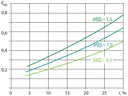

Сформировалась, как видим, новая форма коэффициента приведения Еид (14), зависящего от заданного индекса доходности [ИД] и нормы дисконта (рис. 4). Нетрудно убедиться в том, что при ИД ≥ 1 реально всегда выполняется неравенство (15). Поскольку эти коэффициенты, согласно (1), действуют в сторону увеличения стоимости инвестиций, соотношения (15) повышают экономическую надежность вложенных средств за счет рационального снижения инвестиций вообще и инвестиций в параметр х в непрерывных задачах.

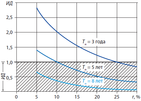

Зависимость индекса доходности инвестиций от нормы дисконта и нормативного срока их окупаемости
Рисунок 3.
Оптимизация функции Кельвина методом ИД
Проиллюстрируем методику применения критерия ИД на примере оценки экономического состояния существующей сети линий электропередач страны напряжением выше 1000 В с позиции целевой функции (1). Минимизация (1) заключается в дифференцировании (1) по искомым переменным x и приравнивании к нулю полученных уравнений (16). Отсюда следует сепарабельность решения для каждой линии в отдельности [2, 4, 5] (17).
Подстановка (17) в (1) приводит к минимальному значению приведенных затрат в виде закона Кельвина (3) и для каждой в отдельности ВЛ, и для всего их множества в целом. Экономически решать данную проблему можно двумя способами:

Зависимость коэффициента приведения от нормативного индекса доходности инвестиций и нормы дисконта
Рисунок 4.
