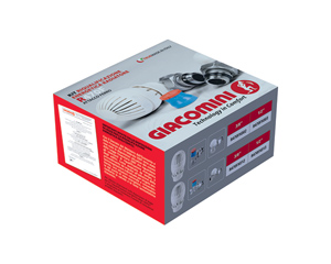

Комплект термостатического регулирования отопительных приборов Giacomini R470F состоит из трех элементов: термостатического клапана для регулирования потока теплоносителя, с возможностью полного перекрытия трубопровода, термостатической головки и отсечного балансировочного клапана, который, помимо функции отключения радиатора от системы, служит для предварительной настройки расхода теплоносителя через отопительный прибор. Компоненты набора упакованы в красочную коробку. Комплект включает в себя арматуру, уже зарекомендовавшую себя в России благодаря многолетнему опыту эксплуатации. Выпускается для прямого или углового подключения в размерах Ду15 и Ду20. Для двухтрубных систем отопления предназначены комплекты Giacomini с размером Ду15 (подсоединение ½”), компактные и обладающие широким диапазоном регулировки. В комплектах размера Ду20 (¾”) применена арматура (как термостатический клапан, так и отсечной балансировочный) с увеличенным проходом, что позволяет применять данные наборы и в однотрубных системах, в том числе в системах с вертикальными стояками и гравитационной циркуляцией теплоносителя.

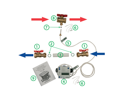

Для индивидуального теплоучета предназначены комплекты Giacomini GE552, состоящие из приборов учета и арматуры, необходимой для их подключения и эксплуатации. Комплекты теплоучета выпускаются двух модификаций, с номинальным диаметром 15 и 20 мм, номинальным расходом 1,5 и 2,5 м3/ч, и построены на базе теплосчетчиков Giacomini GE552Y156 и GE552Y157 соответственно. В комплект Giacomini, помимо теплосчетчика (4), входят шаровые краны с накидной гайкой для монтажа прибора учета (1), а также шаровый кран со штуцером (8) для выносного датчика температуры (7), который устанавливается на трубопровод подачи. Особенностью комплектов Giacomini является наличие в их составе пластикового патрубка-вставки (3), который может быть установлен вместо теплосчетчика на этапе монтажа (для предотвращения повреждения дорогостоящего прибора на этапе строительных или отделочных работ в здании) или при последующей эксплуатации системы.
Также в составе: комплект необходимых уплотнительных прокладок (2) и пломб (6), а также инструкция по эксплуатации. Помимо удобства получения, по сути, всех компонентов узла учета в одной коробке, заказчик также приобретает значительную экономию по стоимости оборудования по сравнению с ценой отдельных элементов набора.
