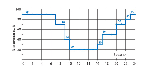

«Расписания», Schedules – этопочасовые значения параметров модели, заменяющие стационарные величины, например, расчетную температуру в помещении. Ни одно здание не функционирует стационарно. Меняется количество людей, включается и выключается свет в зависимости от условий освещенности и присутствия людей, включаются и выключаются кондиционеры в зависимости от теплоизбытков от освещения, людей и солнца и т.д. Расчетные величины и внутренние нагрузки здания моделируются не отдельными значениями, а, так же, как и внешние условия, в виде почасовых профилей, по-английски, schedules – «расписания». Это – самый мощный инструмент гибкой настройки модели, возможности ввести и отследить реальную динамику энергопотребления и изменения параметров.
Различают 2 вида «расписаний»: задающие внутренние нагрузки (количество людей, потребление электричества системами освещения и оборудованием, потребление воды) и задающие внутренние параметры (микроклимат в помещениях, параметры работы инженерных систем и др.). Для большинства общественных и административных зданий, а так же для жилья, существуют целые библиотеки «расписаний» первого типа. Эти библиотеки собраны в стандартах ASHRAE и CIBSE на основе многолетних наблюдений. Они позволяют смоделировать внутренние нагрузки типовых помещений, приближая модель энергопотребления к реальному положению вещей. На рис.2 приведен пример суточного профиля заселенности номеров гостиницы в процентах от расчетного числа людей. Конечно, это некоторое приближение, и оно работает тем лучше, чем больше номеров. Но учет динамики заселенности, например, позволяет адекватно рассчитать работу систем вентиляции, сблокированных с присутствием человека в номере. Почти все расчетные программы имеют встроенные библиотеки расписаний из стандартов ASHRAE или CIBSE. В российских нормативах ничего подобного нет, так что приходится полагаться на опыт зарубежных коллег.
Суточный профиль заселенности номеров гостиницы по ASHRAE

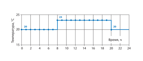

Второй тип расписаний позволяет смоделировать динамику инженерных систем. На рис.3 представлен профиль термостата с функцией ночного охлаждения. Аналогичным образом можно смоделировать изменение расхода наружного воздуха, его температуру, график работы систем, даже условия работы систем в зависимости от других параметров. Например, включать системы отопления, когда на улице температура ниже определенной. В ходе работы инженер может самостоятельно решать, стоит ли усложнять работу систем динамическими процессами или нет. В частности, возможно четко проследить и оценить эффективность применения систем с переменным расходом воздуха, накопительных баков для горячей воды и многое другое.  Подобная детализация просто невозможна в ручных расчетах.
Профиль термостата с функцией ночного охлаждения
Рисунок 3.
