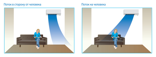

Такой кондиционер умеет определять местоположение людей в помещении и автоматически отклонять или наводить воздушный поток на пользователя. Автоматическое отклонение воздушного потока от пользователя может быть полезно в режиме охлаждения, когда прямой поток кажется слишком сильным или холодным. Направление воздушного потока непосредственно на пользователя необходимо для быстрого создания комфортной зоны, например в режиме нагрева, когда большая часть помещения еще не прогрелась.
Рисунок 1. Отклонение и наведение воздушного потока на пользователя |

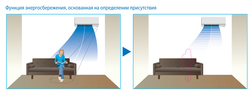

Создание комфортных условий – задача первостепенная, но для многих пользователей не менее важна экономичность конди-ционера, так как в сезон он работает круглые сутки. Применение технологии I-SEE позволяет организовать режимы энергосбережения, основанные на присутствии или отсутствии людей в помещении. Если датчик фиксирует, что в помещении никого нет, система автоматически переключается в энергосберегающий режим. Через 10 минут целевая температура повышается на 2 °C, а через 1 час – еще на 2 °C. Это снижает электропотребление на 10 и 20 % соответственно.
Рисунок 2. Определение присутствия людей в помещении |

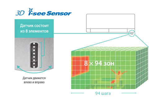

3D-датчик имеет ось вращения и состоит из 8 чувствительных элементов, расположенных вертикально. Такая конструкция в сочетании с электромеханическим приводом обеспечивает сканирование объема помещения. Угол охвата составляет 150°. Привод поворачивает датчик из одного крайнего положения в другое за 45 с, а затем осуществляется проход в обратном направлении. Плавность движения делает привод абсолютно бесшумным, что очень важно, так как при активированном режиме I-SEE датчик движется постоянно.
Рисунок 3. 3D-датчик температуры |

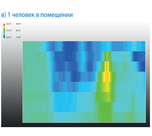

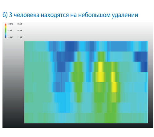

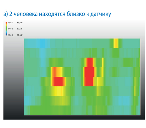

Затраты электроэнергии на перемещение датчика совершенно невелики и составляют менее 1 Вт•ч. Механика привода рассчитана более чем на 10 лет, что превышает срок службы самого кондиционера. В заводской настройке кондиционера режим I-SEE выключен, и измерение температуры воздуха помещения происходит традиционным способом с помощью термистора, установленного во внутреннем блоке. Пользователь активирует режим I-SEE с помощью пульта управления. После выполнения одного прохода микроконтроллер, встроенный в электронный печатный узел, обрабатывает трехмерную температурную картину помещения и находит в нем положение людей. Рис. 4 иллюстрирует, как кондиционер «видит» комнату и людей: 2 человека находятся близко к датчику (а), 3 человека на небольшом удалении (б), 1 человек в помещении (в).
Рисунок 4. Изображение, передаваемое 3D-датчиком температуры |
Обновление картины происходит каждые 45 с. Новое тепловое изображение сравнивается с данными, полученными во время предыдущего прохода. Если «теплые пятна» сместились более чем на 25 см, то определяется, что в этой зоне находится человек. Если движение пятна прекратится, то кондиционер по-прежнему классифицирует данную точку как место нахождения пользователя. Одежда не является препятствием для технологии I-SEE, так как лица людей обычно остаются открытыми. Единственное, что может помешать, – это высокая температура фона. Например, если кондиционер не работал, а в помещении долгое время было очень жарко, температура стен превысила +30 °C, фон и человек на тепловой картине сливаются, и найти человека на ней невозможно. Однако по мере работы кондиционера и охлаждения помещения температура стен и предметов интерьера будет снижаться, что создаст условия для определения присутствия людей в помещении.
Датчик способен корректно фиксировать температуру поверхностей, находящихся на удалении до 6 м от внутреннего блока, что вполне достаточно для большинства стандартных ситуаций применения.
