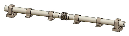

Схемы установки осевых сильфонных компенсаторов
Компенсатор в середине прямого участка трубопровода

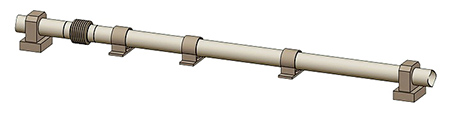

Компенсатор в крайнем положении прямого участка трубопровода

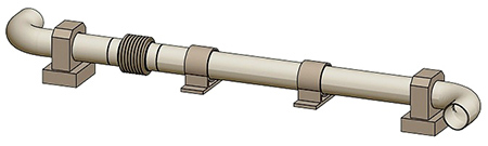

Компенсатор на прямом участке Z-образного участка трубопровода

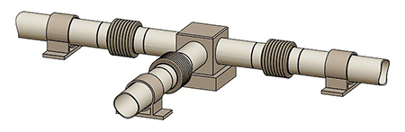

Компенсатор на Т-образном участке трубопровода
