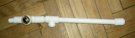

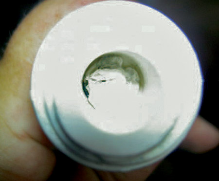

Во-вторых, велика зависимость системы, собранной из таких трубопроводов от квалификации монтажников. Говоря о монтаже, нельзя забывать о том, что для каждого диаметра трубы характерно свое время нагрева и специалист, собирающий систему трубопровода, должен строго соблюдать это время, т. к. если перегреть муфту и затем немного ее передавить, расплавленный полипропилен затечет внутрь трубы и заузит сечение. Этот случай недавно подтвердился на мастер-классе НП «АВОК» в Казани: начальник ЖКХ города рассказал об отрицательном опыте применения полиэтилена, зарастающего солями. Была показана труба, проходное сечение которой заросло почти полностью за счет внутренних солевых отложений. В этом городе очень большое содержание солей в воде (почти 150 мг/л), но, как оказалось, виновата вовсе не вода и не трубы и даже не проектировщики, а неправильный монтаж трубопровода – труба просто оказалась чуть «схлопнута». Естественно, возле стенок трубы скорость течения воды была очень низкая, поэтому труба и засорилась. Это еще одно подтверждение того, что с трубами из полипропилена нужно обращаться очень осторожно.
Третьим минусом труб из полипропилена является то, что замена участков трубопровода при его ремонте достаточно сложна – необходимо вскрывать полтора метра пола, чтобы заменить трубу. И, наконец, эти трубы можно сдавать в эксплуатацию только в открытом виде. Категорически нельзя заливать стяжку пола.
Еще одним нюансом, на который следует обратить внимание – рабочая температура у полипропилена на 10° меньше, чем у сшитого полиэтилена.
Зауженное проходное сечение трубы из полипропилена в результате неграмотного монтажа (участок стояка, вырезанный при капитальном ремонте дома) |
