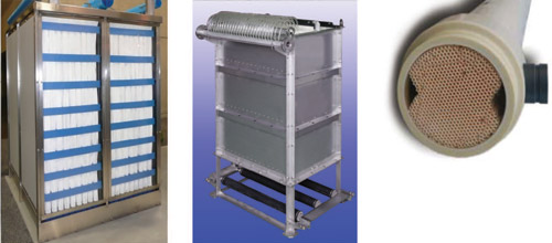

В технологии МБР используются мембранные модули следующих основных конструкций (рис. 1):
– половолоконные;
– плоские
– трубчатые.
Мембранные модули, используемые в технологии МБР
а – половолоконный;
б – плоскорамный;
в – трубчатый
В табл. 2 приведено краткое качественное сопоставление различных типов мембранных модулей, основанное на их конструктивных особенностях. Как видно из табл. 2, половолоконные мембранные модули обладают наиболее высокой плотностью упаковки, низкой материалоемкостью и минимально стоимостью. Видимо, именно в связи с этим они находят наиболее широкое применение как в режиме безнапорной погружной, так и в режиме традиционной напорной фильтрации.

Плоскорамные мембранные элементы представляют собой две плоские мембраны, разделенные дренажом и загерметизированные по периметру. Одной из уникальных особенностей мембранных модулей на основе плоскорамных элементов является возможность их эффективной работы под действием гравитационных сил. Таким образом, они обладают оптимальным набором эксплуатационных характеристик и на их основе могут проектироваться как комплектные (блочно-модульные), так и стационарные очистные сооружения высокой производительности.
Конструкция трубчатых мембранных модулей аналогична устройству трубчатых теплообменных аппаратров, что обуславливает достаточно низкую плотность упаковки и минимальную склонность к загрязнению, а также возможность замены мембран. Элементы данного типа применяются как в режиме напорной, так и погружной фильтрации.

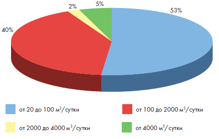

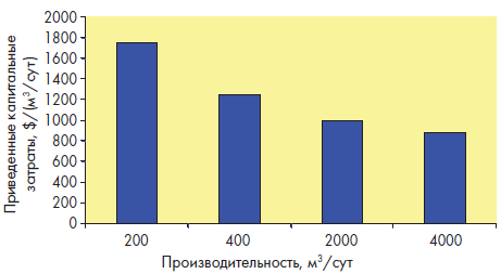

По обобщенным данным этих поставщиков [3], в настоящее время в мире работает более 2500 установок МБР. Сегментирование по производительности представлено на рис. 2, а капитальные затраты – на рис. 3 [6]. Приведенные капитальные затраты включают предочистку (механическая очистка и жироуловители), насосное оборудование, мембранную технику и емкостные сооружения, без монтажа, обвязки и КИП [7]. Средняя производительность установок МБР для очистки производственных сточных вод составляет от 180 до 2500 м3/сут.
Как видно из рис. 2, более 50 % существующих МБР-систем – очистные сооружения малой производительности (до 100 м3/сут). В данном сегменте рынка преобладают комплектные установки, поставляемые на место монтажа в виде готовых модулей заводского исполнения. Как правило, существующие на рынке инженерные решения находятся в верхнем диапазоне цен среди коммерчески доступных («традиционных») технологий и оборудования. При этом для таких МБР-систем эксплуатационные затраты рассматриваются очень редко.
Сегментирование существующих МБР-систем по производительности
Приведенные капитальные затраты на технологию МБР в зависимости от производительности очистных сооружений
Рисунок 3.

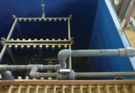

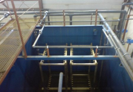

На рис. 4 приведены примеры существующих сооружений очистки сточных вод с использованием МБР-модулей различных конструкций. Уникальной особенностью всех установок является компактность, в условиях РФ потенциально подразумевающая не только существенное снижение объемов и стоимости строительно-монтажных работ, но и возможность значительного сокращения площадей санитарно-защитных зон очистных сооружений.
Рисунки 4а.
Примеры МБР-установок хозяйственно-бытовых сточных вод.
Очистные сооружения (Каменногорск, Выборгский район, Ленинградская область, РФ) с погружными половолоконными мембранными модулями (завершение пуско-наладочных работ). Производительность – до 200 м3/сут.

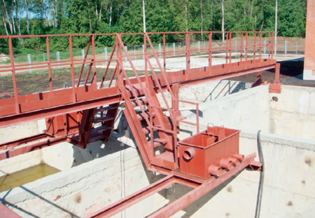

Рисунки 4б.
Очистные сооружения (с. Ямкино, Ногинский район, Московская область, РФ) с погружными половолоконными мембранными модулями (завершение строительно-монтажных работ). Производительность первой очереди – до 1 500 м3/сут.
