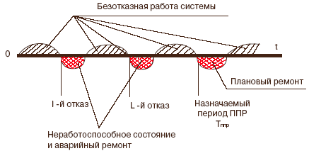

Рисунок 3. Схема организации эксплуатации, предусматривающей проведение плановых ремонтов с периодом Тппр, и ликвидация неисправностей, возникающих в межремонтный период, посредством аварийных ремонтов |
Заданный уровень эффективности эксплуатации квартальных систем обеспечивается в основном за счет предупреждения возникновения неисправностей, а также за счет их оперативного устранения. В общем виде взаимосвязи между эффективностью, организацией эксплуатации, надежностными и техническими особенностями систем представлены на рис. 2.
При разработке стратегии ремонтов предполагается назначение периодичности или условий обновления (замены) оборудования и участков сети, а также оперативности и степени их восстановления при неисправностях, возможность возникновения которых существует в межремонтном периоде. В зависимости от технических и надежностных характеристик оборудования при той или иной выбранной стратегии ремонтов прогнозируется частота возникновения неисправностей. Кроме того, определяется частота проведения планового восстановления частей системы, поскольку эта величина определяет эколого-экономическую, а во многих случаях и социальную эксплуатационную эффективность системы.
Величина и продолжительность возможных неисправностей в основном зависят от технических и технологических характеристик оборудования и, при достаточной оперативности устранения неисправностей, практически не связаны со сроками обновления системы. Поэтому, при долгосрочном стратегическом управлении эксплуатацией, эти характеристики не- исправностей учитываются по величине их значимости и, соответственно, определяют допустимую частоту возникновения подобных ситуаций.

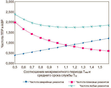

В качестве примера, иллюстрирующего системные взаимосвязи формирования эффективности эксплуатации, ниже рассмотрен вариант перспективного планирования, предусматривающий периодическое выполнение плановых ремонтов (ППР) и ликвидацию неисправностей, возникающих в межремонтный период посредством аварийных ремонтов (АВР). На практике подобная организация эксплуатации известна и применяется как система планово-предупредительных ремонтов - ППР (рис. 3).
Для рассматриваемой модели значения частот возможных аварийных и плановых ремонтов и, соответственно, социальных и экологических воздействий на окружающую среду в зависимости от назначаемой периодичности обновления системы Тппр приведены на рис. 4.
Рисунок 4. Зависимость частоты плановых (ППР) и аварийных (АВР) ремонтов от назначенной периодичности проведения плановых ремонтов |
По предельно допустимым значениям частот возникновения неисправностей и воздействия на окружающую среду определяется диапазон межремонтных периодов, при котором обеспечивается требуемый уровень социальной и экологической эффективности системы. В этом диапазоне по критерию экономической эффективности выявляются наиболее приемлемые межремонтные сроки (рис. 5).

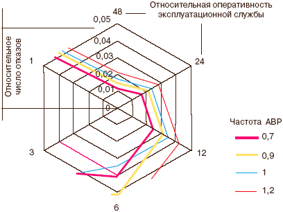

Социальная, экологическая и, в некоторых случаях, экономическая эффективность систем может в определенной мере обеспечиваться в процессе текущей эксплуатации даже при не оптимальных режимах восстановления. Удельный объем неисправного оборудования и участков системы является функцией частоты отказов, продолжительности существования неисправности до начала ее устранения и оперативности выполнения ремонтных работ (рис. 6). Например, при допустимом уровне относительного числа отказов m=0,03 и относительной частоте аварийных ремонтов Iав=0,9 оперативность эксплуатационной службы должна составлять 12 условных единиц. Если по каким-то причинам произошло изменение межремонтных периодов и частота отказов возросла до Iав=1,2, то для сохранения общей эксплуатационной эффективности системы потребуется увеличить оперативность эксплуатационной службы до 22 относительных единиц, т.е. почти вдвое. Примерно можно считать, что при изменении частоты возможных отказов на 10% качество функционирования системы может оставаться неизменным, если оперативность обнаружения неисправности увеличить на 10-30%.
Относительная продолжительность устранения неисправности оказывает существенное влияние на удельную численность единиц неисправного оборудования только при условии их оперативного выявления. В этих случаях повышение производительности эксплуатационных служб в два раза приводит к сокращению объемов неисправного оборудования на 10-20%.
Рисунок 6. Круговая диаграмма для оптимизации стратегического и оперативного управления
системой |
Здесь необходимо отметить, что высокая оперативность мониторинга состояния оборудования и устранения отказов обеспечивают очень незначительную долю неисправного оборудования в общем объеме – менее 1%. Поэтому реальный социально-эколого-экономический выигрыш за счет быстрого устранения неисправностей в таких условиях может оказаться несущественным.
Таким образом, при соблюдении действующих норм, относящихся к продолжительности устранения неисправностей оборудования, повышение социально-эколого-экономической эффективности внутриквартальных систем за счет оперативности выполнения аварийных работ будет достигнуто только при условии, что повышение оперативности не требует увеличения мощности эксплуатационной службы. Очевидно, что подобная ситуация будет возможна в случае применения прогрессивных технологий (например, бестраншейное восстановление подземных трубопроводов), а также при внедрении оборудования с высокими показателями ремонтопригодности.
