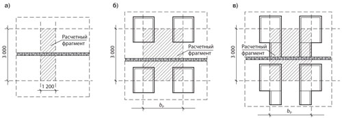

Расчетные схемы фрагментов наружных стен представлены на рис. 2.

Приведенное сопротивление теплопередаче рассматриваемых фрагментов теплозащитной оболочки здания вычислено на основе расчета температурных полей. Сущность метода заключается в моделировании стационарного процесса теплопередачи через ограждающие конструкции зданий с использованием компьютерных программ8. Метод предназначен для оценки температурного режима и расчета приведенного сопротивления теплопередаче ограждающих конструкций зданий или их фрагментов с учетом геометрической формы, расположения и характеристик конструктивных и теплоизоляционных слоев, температур окружающего воздуха, коэффициентов теплоотдачи поверхностей.
Величина приведенного сопротивления теплопередаче среднего промежуточного этажа Rr0 определена на основании расчета приведенного сопротивления ряда участков (фрагментов) Rr0,i с учетом потерь тепла через торцы плит перекрытий, откосы оконных проемов и балконных дверей (см. таблицу), в частности следующих фрагментов:
– глухой стены без проемов, размеры: по высоте – высота этажа h = 3,0 м, по ширине – 1,2 м (рис. 2а);
– стены с оконными проемами, размеры: по высоте – высота этажа h = 3,0 м, по ширине – расстояние между осями оконных проемов (рис. 2б);
– стены с балконной дверью, размеры: по высоте – высота этажа h = 3,0 м, по ширине – расстояние между осями простенков (рис. 2в).
Приведенное сопротивление теплопередаче наружных стен среднего промежуточного этажа многоквартирного жилого дома Rr0 с учетом площадей участков стен по фасадам здания, рассчитанное по формуле (1) (см. Расчетные формулы), составляет 1,81 м2•°C/Вт.
Рассчитав условное (без учета влияния теплопроводных включений на теплотехническую однородность стен) сопротивление теплопередаче R0 рассматриваемого конструктивного решения (формула (2), Расчетные формулы), получим 2,99 м2•°C/Вт.
Отсюда коэффициент теплотехнической однородности r, рассматриваемый в примере наружной стены типового промежуточного этажа с учетом откосов проемов без учета их заполнений, будет равен 0, 61 (формула (3), Расчетные формулы).
