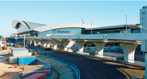

Примером удачного применения данного вида оборудования является московский аэропорт Внуково (терминал А), где система дымоудаления реализована на базе крышных вентиляторов Systemair серии DVV. Они незаменимы для больших помещений. В обычных условиях вентиляторы этой серии могут обеспечивать общеобменную вентиляцию, а в случае возникновения пожара выдерживают температуру до +600 0С при работе в течение 2 ч, которые необходимы для эвакуации людей.
Проект нового терминала предусматривал панорамную крышу. С учетом специфики климата и количества осадков зимой одной из задач было обеспечить достаточную циркуляцию воздуха и обдув стеклянной крыши. Решением стали струйные вентиляторы Systemair серии Jet, которые обеспечивают направленный поток воздуха. Каждый следующий струйный вентилятор подхватывает воздушный поток предыдущего. Располагая очень небольшой исходной мощностью, можно перемещать огромные массы воздуха, имея при этом минимальные затраты энергии.

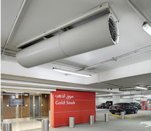

Вентиляторы этой же серии установлены в терминале 3 аэропорта г. Дубай, ОАЭ, который является одним из самых крупных аэропортов мира с пассажирооборотом 75 млн чел. Здесь вентиляторы Jet обеспечивают дымоудаление и общеобменную вентиляцию. Кроме того, данное решение активно применяется при строительстве парковок, где система Jet-вентиляторов может полностью заменять систему воздуховодов. Кроме того, вентиляторы серии Jet позволяют снизить эксплуатационные расходы, экономя до 80 % энергии. В них используются энергоэффективные двигатели, а блок управления обеспечивает вентиляцию по мере необходимости, датчики СО включают только те вентиляторы, которые требуются в данный момент. При необходимости могут вентилироваться только определенные участки парковки.

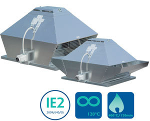

В аэропорту Хургады (Египет) для общеобменной вентиляции и дымоудаления применяются крышные вентиляторы серии DVG. Их отличительной особенностью является то, что они пригодны для работы в районах с морским климатом (корпус выполнен из стойкого к морской воде алюминия, рама-основание – из оцинкованной листовой стали, рабочее колесо с загнутыми назад лопатками также изготовлено из оцинкованной стали). Следует отметить, что такой вентилятор эффективен для удаления дымовых газов при пожаре (2 ч при +400 0С), но также может обеспечивать общеобменную вентиляцию в обычных рабочих условиях (постоянная работа при температуре до +120 0С).

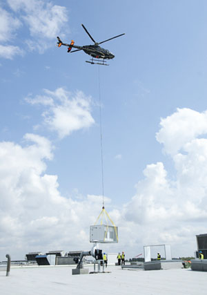

Кроме того, это позволяет легко транспортировать агрегаты и монтировать на объектах, в том числе и реконструируемых зданиях, где важно учитывать размеры дверных проемов и уже имеющейся площади. Хотя бывают и исключения из правил. Например, музей Volvo в Швеции, где применялись установки DV больших типоразмеров, и доставка оборудования для монтажа на крыше была осуществлена при помощи вертолета. Автором проекта выступила компания Indoor Climate&Energy Engineering, которая специализируется на суперэнергоэффективных проектах. В агрегатах используются двигатели нового поколения, высокоэффективные теплообменники, интеллектуальная система автоматики. Агрегаты DV долговечны. Чтобы гарантировать соответствие качества установок самым высоким стандартам, панели и рама корпуса агрегатов DV защищены коррозионно-стойким алюцинковым покрытием AZ185 и имеют класс коррозионной защиты С4 по стандарту EN 12944–2.
