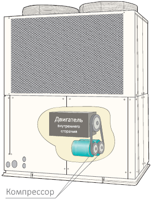

Существует целый ряд интересных современных решений из области комфорта, которые решают задачи горячего водоснабжения параллельно либо отдельно. Одно из решений задачи обеспечения комфортного энергоэффективного климата приводится в данной статье. Речь идет о системе GHP – Gas Heat Pump. Это газоприводная мультизональная климатическая система.
В чем ее суть? В качестве привода компрессора системы GHP служит двигатель внутреннего сгорания, а не электрический двигатель, как в классическом представлении технологии VRF.
Рисунок 2. |
Что отличает и что дополняет существующую технологию VRF? Привод компрессора – двигатель, он работает на природном газе, пропане и некоторых других газовых смесях. Соответственно, в сравнении с электрической системой VRF мы имеем другой вид энергии в качестве привода устройства. Электрическая энергия все же необходима данной системе, но ее количество в 10 раз (а для особого исполнения и в 100 раз) меньше, чем для системы с электрическим приводом. Логично предположить, что использование системы GHP разумно в условиях ограниченного количества электрических мощностей на объекте и сложности (высокой стоимости) их доставки. Однако даже в тех случаях, когда электрическая энергия не является дефицитом, использование газоприводной технологии будет разумным энергоэффективным решением.

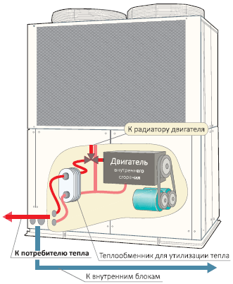

Разговор об эффективности будет неполным, если не рассмотреть дополнительную особенность работы агрегата GHP. Дело в том, что при работе двигателя выделяется теплота, которая утилизируется посредством радиатора, установленного вместе с конденсатором наружного блока. Но при положительной уличной температуре этой сбросной теплотой можно воспользоваться. Утилизируя ее, можно уменьшить нагрузку на тепловые пункты подготовки горячей воды. Сколько теплоты? Эта величина зависит от типоразмера наружного агрегата и составляет от 15 до 30 кВт. Получаем источник тепловой энергии температурой +65…+75 °C с расходом 2,5–3,9 м3/ч.

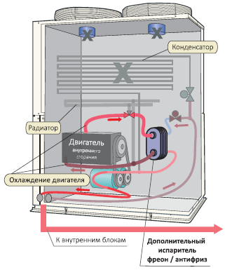

Вышеуказанный пример работы касается режима охлаждения. Более значительные отличия можно рассмотреть в другом режиме – режиме обогрева. В системе GHP реализовано три алгоритма работы в данном режиме. Первый реализован в положительном диапазоне уличной температуры от +6 °C и выше. В этом случае задействуется алгоритм классического воздушного теплового насоса в режиме обогрева. Важно подчеркнуть, что в этом режиме также можно воспользоваться сбросной теплотой от работы двигателя, одновременно получая воздушное отопление и подготовку горячей воды.
Рисунок 3. |
Чтобы понять два других алгоритма работы, лучше всего рассмотреть режим работы при отрицательных температурах наружного воздуха ниже –2 °C. Режим работы в этой области кардинально отличает систему GHP от электрической системы VRF. Дело в том, что в системе присутствует дополнительный пластинчатый испаритель фреон/антифриз. В этом случае функции испарителя берет на себя именно он, а не конденсатор наружного блока, тем самым исключается фактор влияния наружного воздуха, а система перестает быть воздушным тепловым насосом. Из этого вытекает важное следствие: с понижением уличной температуры нет снижения теплопроизводительности системы. Плюс ко всему, в наружном блоке не задействуются вентиляторы, что приводит к увеличению эффективности.
Данный режим гарантирует стабильную теплопроизводительность до температуры наружного воздуха –20 °C. Надо отметить, что температура –20 °C не является граничной. До этой температуры гарантируется производительность, а функционирование возможно и при более низкой температуре.
Третий, промежуточный режим работы по обогреву, как можно предположить, будет задействовать как конденсатор наружного блока, так и дополнительный испаритель. Примерный диапазон работы в этом случае от –2 до +4 °C.

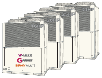

Модельный ряд GHP-систем
Модельный ряд наружных блоков систем GHP состоит из трех типов. Первый тип – система тепло/холод (W-multi), второй тип – система тепло/холод с генератором электроэнергии (G power). Оба типа имеют одинаковый ряд типоразмеров на 16, 20, 25 и 30 л. с. или 45, 56, 71 и 85 кВт. Причем оба типа позволяют обвязывать в единый контур до двух блоков, кроме блока на 30НР, в любой комбинации, увеличивая тем самым производительность до 140 кВт. Третий тип – трехтрубная система с рекуперацией теплоты, в линейке которой три типоразмера на 16, 20 и 25 л. с. Объединять блоки трехтрубной системы в единый контур не допускается.

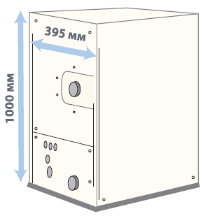

Системы с теплообменными блоками фреон – вода
Интересным решением, на наш взгляд, могут являться системы с теплообменными блоками фреон – вода. На рынке представлены различные типоразмеры, например номинальной производительностью 25, 50 и 71 кВт в режиме охлаждения. Температура воды для комфортного кондиционирования может составлять от +5 до +15 °C, а в режиме технологического охлаждения с использованием антифриза получать хладоноситель до –15 °C. Данные установки реверсивные и, соответственно, позволяют производить воду температурой от +25 до +55 °C для подготовки горячей воды в здании, а также реализовать отопление с использованием устройств воздушного обогрева либо приборов отопления в системах с использованием низкопотенциальной тепловой энергии.
Габаритные размеры теплообменных блоков позволяют рассмотреть их установку в непосредственной близости к потребителю. Этот показатель может быть актуален при кондиционировании высотных зданий, где вопрос коммуникаций – отдельная, весьма затратная составляющая. В целом совокупность свойств: стабильность обогрева до температуры –20 °C, подготовка холодной воды для фэнкойлов до +5 °C (причем фэнкойлы могут быть от любого производителя), реверсивность устройства (работа в режиме подготовки как холодной воды, так и горячей), плюс важный аспект экономии – рекуперация теплоты от работы двигателя – это аргументы в пользу подобного решения.
