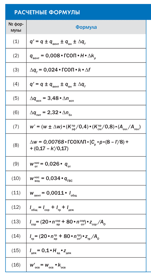

Расчетные формулы

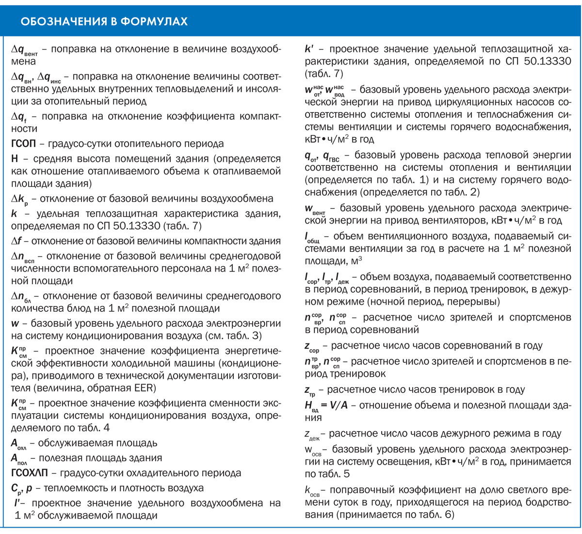

Обозначение в формулах
