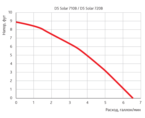

Особенности работы системы с гликолем
Когда изменили обвязку баков-аккумуляторов, нагреваемых энергией солнца, и добавили гликоль, циркуляционный расход через контур солнечных коллекторов уменьшился. Первоначально, при использовании в качестве теплоносителя воды из городской сети, расход составлял 2 галлона в минуту (0,13 л/с), затем, при использовании гликоля, расход сократился до 1,6 галлона в минуту (0,10 л/с), что привело к проблемам в работе системы. Через несколько недель анализ мониторинга системы показал, что температура в коллекторах больше, чем 240 °F (116 °C), циркуляция в контуре отсутствовала, возникло предположение, что гликоль начал кипеть. В процессе осмотра системы было выявлено, что из автоматического воздухоотводчика, установленного на выходе из коллекторов, выходит пар.
Датчик на расширительном баке показал, что давление гликоля упало почти до нуля. Запорные клапаны были установлены таким образом, что отсекали одновременно с насосом и расширительный бак, поэтому сразу снять насос для осмотра не получилось. Для замены был найден насос другой модели, работающий на постоянном токе, который в рабочей точке при необходимом напоре создавал расход в 1,5 раза больше, чем прежний (рис. 4). Мы купили и установили новый насос и фильтр с дополнительными запорными клапанами для легкого демонтажа насоса в будущем. Циркуляционный расход гликоля после установки нового насоса возрос с 1,6 до 2,0 галлона в минуту (от 0,10 до 0,13 л/с).
Рисунок 4. Характеристика насоса, работающего от солнечной энергии |
Был сделан вывод, что в системе возникла воздушная пробка, которая препятствовала работе системы. Воздушная пробка образовалась из-за того, что не была обеспечена достаточная скорость потока для гликоля, вязкость которого возрастает при низких зимних температурах, прежде чем солнце нагреет коллекторы. Для того чтобы можно было контролировать работу гликолевого контура, был установлен датчик давления. Для проверки работоспособности демонтированного насоса его погрузили в емкость с водой и включили, выяснилось, что насос работает нормально. Теперь, после замены насоса, проблем с завоздушиванием системы из-за низкого циркуляционного расхода в холодный период года больше не возникало.
