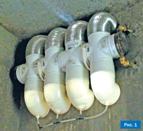

Доводчик воздуха представляет из себя кожухотрубный теплообменный аппарат с площадью теплопередачи, равной 1,6 м2. Он смонтирован в смежном с основным помещении так, чтобы его заборные патрубки открывались в обслуживаемом помещении максимально близко к потолку, а патрубки, подающие охлажденный воздух, – примерно на 500 мм ниже (рис. 1).
Эффективность эксплуатации доводчика воздуха
Теплопередающие трубки, по которым прокачивалась скважинная вода, обдувались с помощью вентиляторов воздухом помещения с расходом 340 м3/ч. Измеренная лабораторными термометрами с ценой деления 0,1 °C температура воздуха составляла:
  • на входе в доводчик 27,3 °C,
  • на выходе из доводчика 21 °C.
При этом расход скважинной воды через доводчик был равен 263 л/ч, а ее температура на входе в доводчик достигала 16 °C. Следовательно, мощность охлаждения, обеспечиваемая доводчиком, равнялась 605 ккал/ч или 704 Вт.

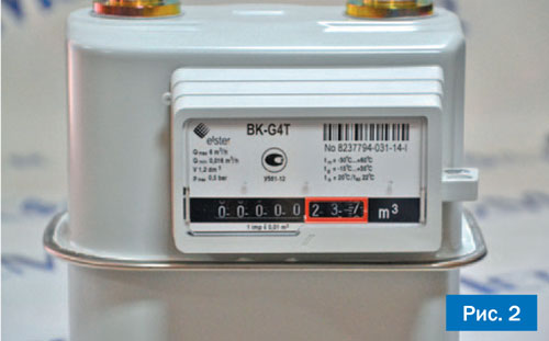

Следует подчеркнуть, что в период с октября по апрель включительно все герметичные окна в доме оставались закрытыми. Благоприятные параметры воздуха в доме поддерживались благодаря круглосуточной работе децентрализованных рекуператоров тепла вентиляционного воздуха марки «ТеФо», что обеспечивало энергосберегающую вентиляцию.
Измеренный коммерческим прибором учета (рис. 2) расход природного газа за сутки, спустя несколько дней после установления на улице отрицательной температуры, составил 27,8 м3 или 261 300 ккал/сут. при теплотворной способности метана 9 400 ккал/м3. Это общий расход газа на дом, включая отопление, горячее водоснабжение, а также приготовление пищи3.
Если опираться на действующие нормы, на обеспечение горячего водоснабжения и приготовление пищи для постоянно находящихся в доме трех человек требуется не менее 16 500 ккал/сут. (это даже не верхняя граница нормы). Получается, что на поддержание комфортного температурного режима в доме расходовалось до 244 800 ккал/сут.
Отапливаемая площадь составляет 399,8 м,2 (отапливаемый объем 1 179,4 м3). Тогда на поддержание комфортной температуры внутреннего воздуха в доме нужен удельный суточный расход тепла в размере 612,3 ккал/м2. Следовательно, приведенная к часу удельная тепловая мощность на поддержание комфортной температуры составила 25,5 ккал/(ч•м,2) или 29,7 Вт/м2.
Если учесть, что нормативная минимальная температура наружного воздуха для Севастополя равна –11 °C, то для поддержания той же комфортной температуры в помещениях по нормативу потребуется тепловая мощность около 41,5 Вт/м2, что вдвое меньше современной нормативной тепловой мощности для Севастополя. Добавим, что в зимний период не потребовалось использование доводчиков воздуха, т. к. задача прогрева дома полностью обеспечивалась за счет теплых полов, температура на поверхности которых в большинстве помещений не превышала 24 °C.
