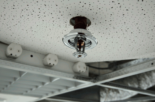

Разъясните требования СП 5.13130.2009 табл. А.2 п. 11 и прим. 2 к ней: «В случае, если здание (помещение) в целом подлежит защите АУПТ*, пространства за подвесными потолками и под двойными полами при прокладке в них воздуховодов, трубопроводов с изоляцией, выполненной из материалов группы горючести Г1–Г4, или кабелей (проводов) с объемом горючей массы кабелей (проводов) более 7 л на 1 метр КЛ необходимо защищать соответствующими установками. При этом, если высота от перекрытия до подвесного потолка или от уровня черного пола до уровня двойного пола не превышает 0,4 м, устройство АУПТ не требуется».
Есть ли необходимость защищать установками АУПТ запотолочные пространства в следующих случаях:
а) за подвесным потолком прокладываются воздуховоды, трубопроводы с изоляцией, выполненной из материалов группы горючести Г1–Г4 и кабели (провода), не распространяющие горение (НГ). Объем горючей массы кабелей (проводов) не превышает 7 л/м КЛ, высота от перекрытия до потолка превышает 0,4 м (например, 0,5–0,7 м)?
В том случае, если материалы группы горючести Г1–Г4 и объем горючей массы не превышает 7 л/м КЛ, устройство АУПТ для за-щиты пространства за подвесными потолками не требуется только при выполнении условия, что высота от перекрытия до потолка не превышает 0,4 м. В том случае, если высота перекрытия превышает 0,4 м, нормами предписывается необходимость защищать установ-ками АУТП запотолочное пространство;
б) за подвесным потолком (высота от перекрытия до потолка превышает 0,4 м) прокладываются воздуховоды, трубопроводы с изоляцией, выполненной из материалов группы горючести Г1–Г4?
В этом случае также, если высота от перекрытия до потолка превышает 0,4 м, запотолочное пространство необходимо защищать автоматическими установками пожаротушения;
в) высота от перекрытия до потолка значительно превышает 0,4 м (например, 1–2 м), однако все трубопроводы и воздуховоды проложены в изоляции НГ (типа Rockwool)?
В том случае, если все применяемые материалы в запотолочном пространстве являются негорючими и пожарная нагрузка отсутствует, предусматривать установку АУТП для защиты запотолочного пространства не требуется.
На данный момент имеются рекомендации, разработанные ЗАО «ПО «Спецавтоматика» для оросителей, производимых ими и используемых совместно с подвесным потолком, выполненным из решетчатых панелей «Грильято». Можно ли руководствоваться данными рекомендациями при проектировании АУП помещений с таким типом потолков, но с оросителями других производителей?
Проектирование АУП с оросителями, не предусмотренными данными рекомендациями, использовать не допускается.
